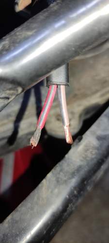

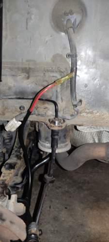

Guten Abend,
ich krame den Fred Mal wieder aus, das es bei mir auch um die Parkbremse geht .Eigentlich mein ursächliches Problem.
Nachdem ich Sattel etc getauscht habe, habe ich noch immer das Problem, das sich beide Motoren nicht mehr zucken.
Nachdem ich hinten links gegen einen gebrauchten getauscht hatte, wollte ich beide Bremsen wieder aus der Servicestellung zurück stellen. Dabei lief nur der rechte Motor noch. Der hinten links nicht.
Daraufhin habe ich den Sattel und den Motor komplett erneuert.
Nun ist mir aufgefallen das mein Kabel komplett bis izum Stecker korrodiert ist. Dahinter kann ich leider nicht schauen, da ja zig Kabel in einem "Bund" vereint sind und dann in den Kofferraum geführt werden.
Nun wollte ich nicht die komplette Seitenwand demontieren und habe den Strom unten im Radkasten vor der Durchführung abzugreifen versucht. Dort dann den Reperaturstecker aus der Bucht abgeklemmt.
Seitdem habe ich nen zweiten Fehler im VCDS.
Fehler lassen sich auch nicht löschen und sind permanent.
02435 - Steuergerät rechter Kanal Spannungsversorgung
009 - Unterbrechung/ Kurzschluss nach Masse Warnleuchte ein.
(Der ist seit dem ich das Kabel "überbrückt" habe. Jetzt erscheint das dicke rote Warnsymbol. Vorher nur durchgestrichenes P mit den Blitzen)
02432 - Feststellmotor links Spannungsversorgung ((V282)
011 - Unterbrechung Warnleuchte ein.
Daraufhin habe ich das Kabel ja auseinander genommen.
Nun meine Frage. Sind die Kabel alle unabhängig voneinander nur zusammen gebunden und in den Kofferraum geführt?
Sicherungen 2 x 30A und 1x 5A hab ich schon gewechselt.
Ich weiß, das ich um einen kompletten Kabelbraum nicht drum rum komme. Aber ich muss erstmal irgendwie auf die Straße um in die Werkstatt zu kommen. Und noch stehen die Bremsen hinten offenbar halbseitig auf Servicestellung.

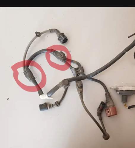

Guten Morgen,
Ich mache für diese Frage mal ein neues Thema auf.
Ich muss womöglich einen neues Kabelbaum bestellen, da mein Kabel bis hinter die rot markierten Stellen schwarz korrodiert ist.
Werden die Adern nur 1:1 durchgeschliffen oder sind die in den Steckern miteinander verbunden und kommunizieren untereinander?
Ich habe weiter oben mal die Isolierung geöffnet um die Kabel abzugreifen. Dort sind die Adern einzeln zu sehen. Daher dachte ich, ich könnte diese "abgreifen".
Leider bekomme ich die Motoren nicht dazu, einen Muks von sich zu geben. Fehler aus dem VCDS hatte ich im anderen Thread gepostet.
Hier habe ich nur die Frage, ob die Kabel nur gesammelt oder irgendwie untereinander verbunden in den Kofferraum geführt werden.
Leider finde ich keinen Kabelbaum mit meiner Teilenummer. Die haben alle ein Kürzel hinten. z.b. R
Kann man die auch nehmen? Da ich kein Luftfahrwerk habe.

Stecker. Kabel dort verbunden?
Mein Versuch
Mein Versuch
+2
Du hattest doch schon einen passenden Thread gefunden und geschrieben ?!
Warum nun noch ein eigener Thread ??
https://www.motor-talk.de/.../...ehler-im-stromkreis-t4581908.html?...
[Von Motor-Talk aus dem Thema 'Frage zum Kabelbaum Feststellbremse' überführt.]
Weil es mir hier um die Verkabelung geht. Ob die Adern 1:1 durchgeführt oder in den Steckern ("Brücken") irgendwie miteinander verbunden sind.
