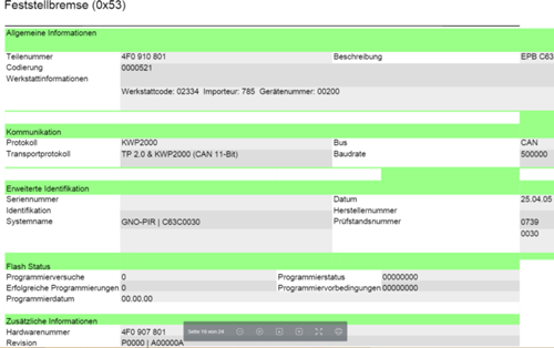

Ich war bis jetzt nur in der bremselektronik. Gibt es eine extra Adresse für die parkbremse?

Hier mal ein Auszug(Bild) aus meinem Diagnosebericht. Ich schätze 53 ist die Parkbremse ;)
Dann habe ich wohl als einer der wenigen das Glück so eine Art Verschleißwarnung zu haben. :cool:
