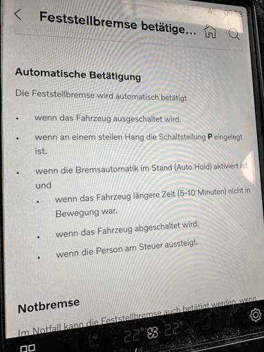

Hallo Community,
ich habe einen XC90 Late mit AAOS und erst dachte ich bilde es mir ein, dass manchmal die Feststellbremse beim Auto ausschalten nicht anzieht, aber heute war das definitiv der Fall. Ich musste wieder einsteigen, Zündung an und die Handbremse manuell anschalten.
Ich habe im Menü und in der Anleitung keinen Option gefunden, dass man diese Funktion explizit einschalten muss. Habe ich etwas übersehen? Habt ihr das manchmal auch?

Feststellbremse zieht nur automatisch wenn das Fahrzeug an einer Steigerung oder Gefälle steht, sonst nur P-Stellung. War für mich auch eine Umgewöhnung.
Themenstarteram 23. Juli 2023 um 8:56
Wobei nach Anleitung im Auto, die Bremse beim Abstellen immer angezogen werden sollte. => Bild
