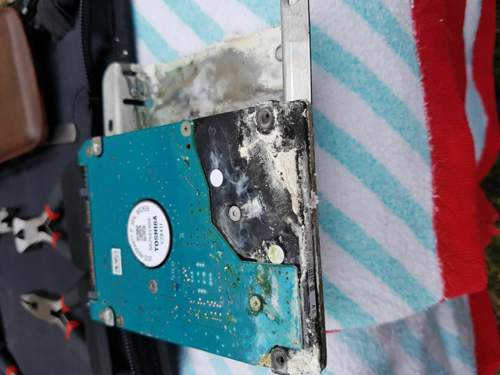

ein Verwandter von mit hat beim desinfizieren der KA leider die Festplatte des NBT Bj 2012 geschrottet.
Eine Anleitung (englisch) zum Wechsel derselben hab ich auch gefunden- ist aber für den Erstgebrauch etwas tricky. Schon die Auswahl der FP soll ja nicht dem Zufall überlassen werden.
Wer kann uns eine FP vorbereiten- einbauen und NBT flashen dürften wir hinkriegen.
Gruß Joeff

Also alle mir bekannten Anleitungen beschreiben nur den Austausch einer CIC HDD... und soweit ich weiß sind die Dateisysteme proprietäre, d.h. Es wird kein (offizielles) Tool geben, womit man die Disk partitonieren bzw. Formatieren kann. Denke nicht, dass du damit Glück hast. Aber wenn du es hinbekommst, würde ich gerne wissen wie. Clonen fällt ja bei dir schonmal flach, aber vielleicht kommst du an eine intakte Disk ran und versuchst es erstmal über die Schiene. Vielleicht hilft ja clonezilla ...
Die Festplatte hat mit der Bootzeit nichts zu tun. CIC, NBT usw. bootet aus dem internen Flash. Die Festplatte ist nur der Datenspeicher.
Diese speziellen HDD's (extra für die Automobilindustrie hergestellt) sind temperaturbeständiger als eine SSD, darum sind die verbaut.
Ein Austausch der Festplatte in einem NBT erfordert spezielle Anpassung der Festplatte mit speziellen Tools, das kann nicht jeder.(ich auch nicht).
Hallo!
So, wie die HDD aussieht (ist nicht die erste HDD, die es beim desinfizieren zerlegt hat), ist das DVD Laufwerk auch hin und man darf hoffen, dass die Suppe nicht tiefer gekommen ist. Die HDD ist im Übrigen gelockt, einfach tauschen ist nicht. Da ist es einfacher, dass NBT zu tauschen und auch nicht wesentlich teurer.
Lock/Unlock der HDD geht im Übrigen am besten an einer QNX Station (mittels BT Mac, SN etc.).
CU Oliver

der Rest der HU ist in Ordnung, da die HDD ja in einer super Auffangschale eingebaut ist und läuft z.Z ohne die HDD, DVD Laufwerk hat nichts abbekommen (rein optisch).

Ich glaube, da geht nichts über den BMW Händler, oder einen "Nachrüster" ala Bimmertuning. Ich weiß aber auch gar nicht, ob bspw. das klonen einer anderen Platte aus einem anderen System etwas bringen würde. Meine eher nein. Das wird bestimmt keine billige Angelegenheit.
Ich kann dir deine Festplatte tauschen. Dein Bekannter ist leider nicht der erste. Beim Tausch wird eine originale Automotiv HDD verwendet.
Bei Interesse kannst du dich ja melden.

Themenstarteram 14. August 2019 um 9:22
das liest sich schon mal sehr gut.:) Vielen Dank Eugen!
PN ist raus.
