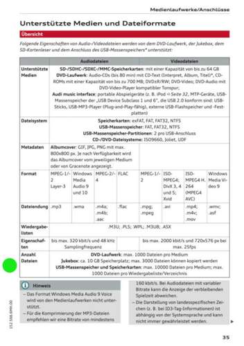

In der MMI-Dokumentation zum A6 4G FL von 11-2014 steht:
Anzahl Dateien
USB-Massenspeicher und Speicherkarten:
max. 10.000 Dateien pro Medium
max. 1.000 Dateien pro Wiedergabeliste/Verzeichnis
Siehe beigefügte Bilder, markante Textstellen mit einem grünen Punkt.
Habe folgenden Test gemacht:
1 TB USB-HD FAT 32
4 Verzeichnisse je 4.600 mp3-Musiktitel
Habe diese mit einem Datei-Browser direkt auf die HD kopiert
Insgesamt über 18.000 Titel und ca. 80 GB Volumen
Ergebnis:
Das MMI hatte beim 1. Verzeichnis kurz ein "leeres Verzeichnis" gemeldet, dann aber mit dem Indexen begonnen.
Bei 999 Titeln war schluss, das selbe bei den anderen Verzeichnissen.
Somit kann man die weiteren Titel weder abspielen noch danach suchen.
Es gab aber keine weiteren Fehlermeldungen trotz überfüllten Verzeichnisen.
Das mit den 1.000 Verzeichnissen habe ich nicht getestet, könnte aber schnell passieren, wenn man die HD/SD via iTunes befüllt.
Eine Speicherbegrenzung auf 64 GB konnte ich nicht feststellen, zumindest werden größere Volumen akzeptiert und eine Verzeichnisnavigation, zumindest bei Verzeichnisanzahl <1.000 funktioniert.
