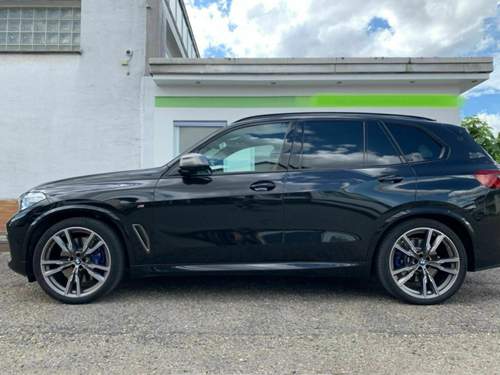

Hallo an Alle,
Frage an alle mit Luftfahrwerk.
Ich fahre seid fast 1,5 Jahren meinem Dicken und mir ist bisher nie aufgefallen, dass er vorne, je nach dem wie das Gelände ist, vorne immer ca. +- 10mm höher ist als hinten. Manchmal stehen die Räder einer Achse vorne und hinten, links und rechts unterschiedlich hoch (auch ca. 10mm) und das wenn der Boden nur leichtes Gefälle (ca. 1-2%) hat.
Beispiel Sportmodus leichtes Gefälle: VA R 81cm - L 79,5cm - HA R 78cm - L 78cm gemessen vom Boden bis Kante Kotflügel/Radkasten.
Habe alle Fahrwerkshöhen durch. Jetzt stelle ich mir die Frage ob das falsch kalibriert ist oder so gewollt, wie z.B. automatische Anpassung ans Gelände. Aber warum steht der dann keilförmig nach hinten? Unabhängig von gerader Untergrund oder Richtung des Gefälle.
Habe nichts gegen eine leichte Keilform (3er:p) aber doch nach hinten, sieht aus als wäre der hinten überladen.
Ist das bei euch auch so? Oder stehen alle Räder bei euch gleich hoch? Könntet ihr da mal mit dem Zollstock rangehen?

Ja ist bei meinem auch so und gefällt mir auch nicht! Ist aber bei sehr vielen so und war auch bei meinen letzten X‘s so, da hilft nur tieferlegen oder von BMW über Computer einstellen lassen. Kommt aber auf die Werkstatt an, ob die dir das überhaupt machen!
Lg
Christoph

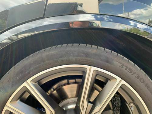

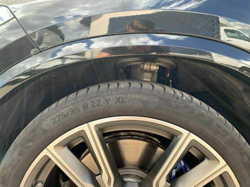

@meinereinerich & @BMW Silverspeed habt ihr mal ein paar Fotos ?
Hier im Sportmodus. Je tiefer, desto auffälliger.
Bin gerade auf Urlaub, daher kann ich nichts schicken, aber so war es bei mir auch!
Kann man das weg programmieren?
Im Tuning gibt es Tieferlegungssätze durch Austausch der Koppelstangen beim LFW.
Dann kann man es mechanisch einstellen, indem man die Höhe selbst einstellt (muss nicht zwingend tiefer gestellt werden). Das gaugelt dann der Niveauregulierung vor, als ob das Auto beladen wäre.
Kostet so um die 90€ und kann man wohl selbst einbauen. Das wurde hier im MT schon irgendwo mal beschrieben.
