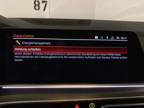

Meine Kiste steht jetzt schon fast eine Woche beim freundlichen. Heckklappenproblem scheint gelöst, aber meine Batterie entlädt sich nachts immer und sie finden aktuell keine Ursache... :mad:
Hi hast Du morgens eine Meldung bekommen? Bei mir stand, das die Elektronik nicht heruntergefahren werden konnte. Beim Software Update stellte sich heraus, das die Batterie defekt war. Seitdem ist das Problem bei mir gefixt!
VG
Doch eine Nachricht hatte ich schon:
Bei welcher Werkstatt warst du denn? Die in München scheinen das Thema so noch nicht zu kennen...
Defekte Batterie!! Hatte mein Kfz auch.
am 19. Juli 2019 um 11:19
Ich war bei Kaltenbach in Overath.

@NICCE schrieb am 18. Juli 2019 um 23:02:24 Uhr:
@Mike-lev schrieb am 17. Juli 2019 um 23:34:21 Uhr:
VG
Bei mir war es an der Lenkung ein Sensor
