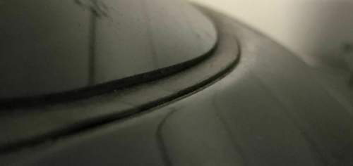

Nur das da kein Butylband eingesetzt wird. Hier haben doch mehrere geschrieben das die Scheibe neu eingeklebt wird und damit die Probleme behoben sind.
Ich habe das so verstanden, dass das Butylband die Alternative zum massenhaften Neusetzen der Scheibe ist.
Oder habe ich das falsch aufgefasst?

Wenn mein Händler mir ein Klebeband auf die Scheibe geklebt hätte, hätte ich ihm den Vogel gezeigt. Wenn das Band zwischen Scheibe und Rahmen geklebt würde, müsste die Scheibe auch raus, also sinnlos. Verstehe den Gedankengang irgendwie nicht.

Butylband
@manni512 schrieb am 17. Juni 2019 um 20:01:10 Uhr:
Da mein Händler mich kennt und wir uns gegenseitig respektieren, wird er mir den für mich adäquatesten Lösungsweg einschlagen ohne, dass ich da auffällig drauf pochen müsste.

habe den Wagen im März bekommen und seit April auch unregelmäßig das Pfeifen. Habe ihn gestern in die Werkstatt gebracht mit den Erkenntnissen aus dem Forum (Windschutzscheibe...) - mal sehen, was passiert.
....halte uns diesbezüglich bitte auf dem Laufenden...!!
Lg
Also, ich habe den Wagen letzten Donnerstag mit neuverklebter Windschutzscheibe wieder zurückbekommen - das Pfeifen ist zum Glück weg!
Danke für dein Feedback...!
Bin gespannt, wie sich das alles weiterentwickelt..
Lg an alle
Habendie die alte Scheibe neu gesetzt oder eine neue Scheibe genommen? Eigentlich müsste ja die Scheibe wiederzu verwenden sein oder spricht da etwas dagegen?
