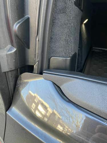

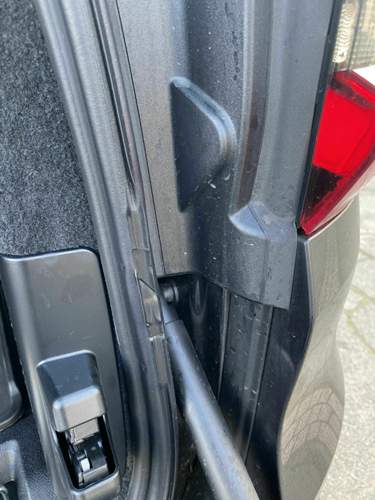

Die elektr. Heckklappe ist bei unserem wohl zu stramm eingestellt. Auf jeden Fall drückt sich die Dichtung kaputt. Termin beim Freundlichen ist schon gemacht. Finde es nicht dramatisch, sieht nur unschön aus.

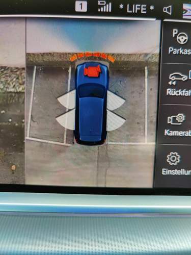

Park Assistant Kameras verdreht.... Nach dem ersten Werkstattbesuch ist jetzt die linke korrekt eingestellt, dafür das rechte Bild verdreht, am 15. geht's wieder in die Werkstatt...

Der eingedrückte Gummi ist bei mir auch vorhanden. Dachte dies sei zwar nicht gerade schön aber wohl auch nicht abnormal. Wäre froh die Reaktion des Händlers zu kennen.
@mabu77 schrieb am 8. Dezember 2020 um 13:28:13 Uhr:
Kein Problem. Ich hab nächste Woche Dienstag einen Termin. Dann schreib ich das hier mal rein. Hab vorhin den Freundlichen wegen einem anderen Thema angerufen und das nur nebenbei erwähnt. Er meine nur, das man sich das doch mal genauer anschauen sollte.

@Benni1305 ... das eingedrückte Gummi ist mir die Tage (nach 1 3/4 Jahren) auch aufgefallen. Ich glaube das ist halt so. Hätte man sicher schöner lösen können. Berichte mal was die werkstatt meint - danke dir.

Den ein gedrückten Gummi habe ich hinten an der Klappe auch, allerdings nur sehr leicht.
Update zu meinem Kameraproblem:
30.11. Auslieferung, linke Spiegelkamera liefert ein gedrehtes Bild
03.12. Werkstatt versucht zu reparieren, mit dem Ergebnis, dass nun das linke Bild passt, aber dafür das rechte verdreht ist
15.12. Werkstatt versucht wieder es zu reparieren, jetzt kam gerade der Anruf dass sie es nicht hinbekommen und ich das Auto unverrichteter Dinge wieder holen soll. Sie melden sich bei mir sobald sie wissen was die Ursache sein könnte....
Bin ich der einzige mit dem Problem? Mein X5 30d ist wie gesagt ziemlich neu...

Kleine Zwischenmeldung... Hab unseren Dicken heute in die Werkstatt gebracht. Gummi an der Heckklappe wird wohl ausgetauscht und Heckklappe neu eingestellt. Der Servicemitarbeiter meinte nur, das es schwierig werden kann, da das Fahrzeug Softclose hat und die elektrische Heckklappe beim schließen nachdrücklich. Bin mal gespannt. Abholtermin aktuell offen.

An der Heckklappendichtung wurde nichts gemacht. Ist laut BMW bei einem 100k Auto im Premiumsegment ganz normal. Ich habe ganz herzlich gelacht.:rolleyes:
Es wurde nun dokumentiert und wenn ich das Auto zurückgebe, gibts da keine Probleme. Der Serviceberater meinte nur, wenn es schlimmer wird, dann solle man noch noch mal deswegen vorbeikommen.
Ich würde aber hier jedem empfehlen, der auch dieses Problem hat, beim Freundlichen anzusprechen. Besonders bei Leasing.
