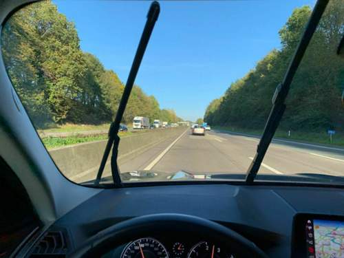

Moin zusammen,
Mein X3 (25d, 11 Monate alt, 63TKm) hat seit einer Woche folgenden Schnupfen:
Obwohl die Scheibenwischer aus sind (Hebel auf 0, grüne LED aus) gehen die Scheibenwischer plötzlich hoch und verharren in der Position (siehe Bild). Jetzt kommt’s: manchmal gehen sie von alleine runter, manchmal erst nach dem Betätigen des Hebels und manchmal Wischen sie wild, wie beim Regen.
In 2 Wochen ist er eh in der Werkstatt um Winterräder zu bekommen und dann sehen wir was diagnostiziert wird.
Tourette-Syndrom
Das ist normal und kommt automatisch, sobald deine Augen sichtbar immer kleiner werden.
BMW will Dir damit deinen erneuten Fokus zur Straße signalisieren, um deinen sehr wahrscheinlichen Kurzschlaf zu verhindern.
Funktioniert, oder ? :D
