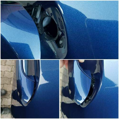

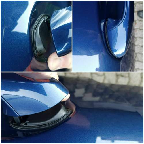

Musste heute beim Autowaschen mit erschrecken feststellen, dass an der hinteren Tür der Griff klappert, weil die Dichtung fehlt, unglaublich.
Beifahrerseite hinten ok, Fahrerseite hinten Dichtung fehlt
Obwohl ich das Auto schon 3 Wochen habe, ist es mir noch nicht aufgefallen.
Herausgefallen kann es nicht sein, da es durch die Griffverankerung gesteckt ist.
Zum Glück hatten wir bisher relativ gutes Wetter. ;)
Mal sehen, was der :) dazu sagt?
Er kommt aus Südafrika.
