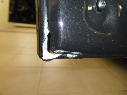

Schaut zugegeben sehr schlampig gemacht aus. Rost wird sich an dieser Stelle aber keiner bilden, weil die vorderen Türen aus Alu sind......
@wulewaz schrieb am 21. September 2022 um 12:15:25 Uhr:
Bei mir sieht das so aus.
Bei mir desgleichen. Fällt bei dunklen Farben überhaupt nicht auf. Mir schleierhaft wie man sich über eine solche Lappalie dermaßen aufregen kann wie einige es hier tun.:rolleyes:
@Haarstrang-Heferl schrieb am 21. September 2022 um 15:30:52 Uhr:
Ja, es gibt hier Leute, die deswegen sogar über den Verkauf ihres Fahrzeugs nachdenken :eek:! Das wird jedoch auch nur was bringen, wenn das Bankkonto so gut gefüllt ist, dass man auf Rolls Royce, Bentley oder ähnliches umsteigen kann. Ansonsten wäre mein Tip, weniger Zeit in der Hocke bzw. unter dem Fahrzeug zu verbringen um „Fehler“ zu suchen, sondern sich einfach mehr daran zu erfreuen, wozu das Fahrzeug gebaut wurde - FAHREN :)!!!

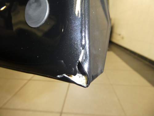

@Pecco schrieb am 21. September 2022 um 12:22:18 Uhr:
@2Ghost schrieb am 21. September 2022 um 08:22:14 Uhr:
Oha das ist wirklich keine elegante Lösung... :eek:
Wie vieles anderes am G01 auch :( Ich kann meine Enttäuschung auch nicht mehr verbergen und werde mich um den Verkauf meines M40i kümmern. Schade eigentlich.
Bitte wer stört sich an so etwas?ist ja kein Mangel, liegt nicht im Sichtbereich, komplett egal
Komplett egal, meine ich auch. Das gibts sogar auf der Innen- und Außenseite jeder Tür. Das sieht man nur, weil die Türinnenverkleidung so hoch ist.

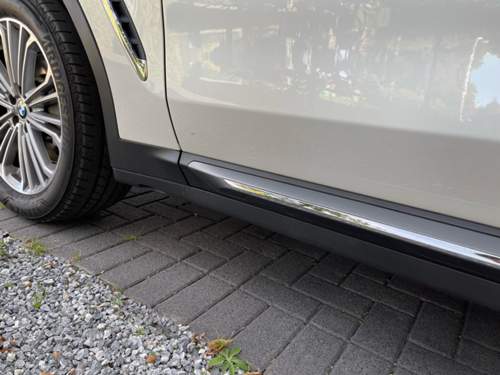

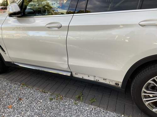

Abend zusammen. Habe heute leider einen kleinen Parkrempler verursacht. Bin beim vorwärts ausparken, links herum, an einem Holzpöller vorbeigeschrabbt. Auf den ersten Blick sind nur die Türen + Schweller in Mitleidenschaft gezogen worden. Dennoch ist beim Abstellen des Fahrzeugs auch die Mitteilung PDC bzw. Assistant Plus ausgefallen angezeigt worden. Sind da auch Sensoren in der Türen ? Hoffe die VK regelt das alles :(
.jpg
@Loui0211 schrieb am 25. September 2022 um 20:11:12 Uhr:
Aua :eek:! Was Ähnliches habe ich Letztes Jahr mit meinem Q5 fertig gebracht - nur rechts rum. :D.
VK war kein Problem. Bei mir wurde die beschädigte Tür getauscht

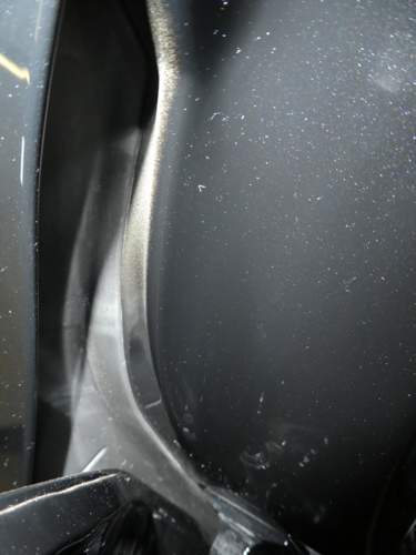

Also ich versteh die Aufregung nicht. Wenn ich mir das Bild von @wulewaz (danke für das Bild) ansehe, sehe ich kein Problem sondern nur was verdammt positives!
1. BMW hat an der tiefsten Stelle eine sehr gute Abflussmöglichkeit für Feuchtigkeit jeder Art geschaffen. Feuchtigkeit, egal ob durch die FensterAbdichtung oder durch Kondenswasser findet sich in der Tür immer. Bohrungen neigen aufgrund der Bohrränder öfters als Rosteinfalltor. Diese Faltzöffnung ist eine sehr gute Lösung.
2. Man erkennt eindeutig wie gut BMW die Hohlräume versiegelt hat. Auf dem Bild sieht man wie stark das überschüssige Hohlraumwachs heraus läuft. Genau so soll es sein. Ein Innenraumwachs das im Sommer bei Hitze weich/flüssig wird und sich weiter verteilt.
Ich kann da nur positives sehen. Und wenn man sich nicht ständig runterbuckelt um sein Auto nach was weiß ich alles abzusuchen ist es auch optisch kein Problem. Bei dunklen Fahrzeugen fällt es sowieso kaum auf.
Im Allgemeinen fällt auf, dass die X3 extrem gut Hohlraum und Unterbodenversiegelt sind.
Nicht das es mir die Laune verderben würde, ginge aber sicher hübscher.

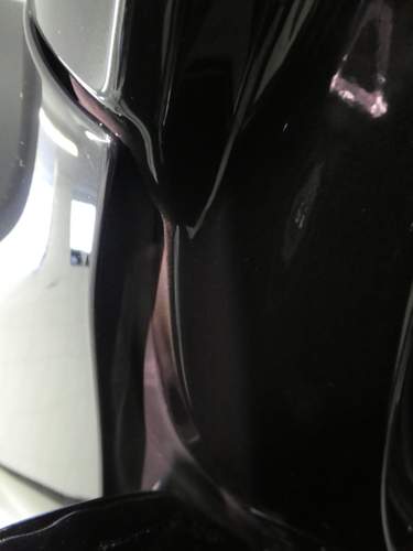

@2Ghost schrieb am 1. April 2023 um 21:36:54 Uhr:
Darfst im Detail nicht so genau hinschauen, das ist kein Bentley oder RR. Was mich eher stört sind Sparmaßnahmen die einem tagtäglich die Freude am Auto versauen, wie z. B. die fehlenden doppelten Türdichtungen.:mad:
Ja ich habe meine Scangrip I-MATCH 2 ausprobiert, da entgeht Dir "leider" nichts. :D Die Dichtung zwischen Haube und Kotflügeln ist ein Pluspunkt. Im Türbereich hat man leider stärkere Verschmutzungen.
Die Türecken sehen nur auf Fotos so wild aus, dass passt und ist gut versiegelt.

am 2. April 2023 um 8:46

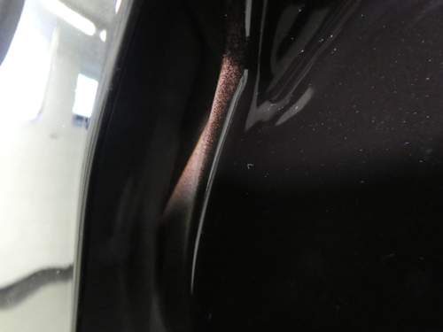

@2Ghost schrieb am 1. April 2023 um 22:59:20 Uhr:
Die Hohlraumversiegelung ist teilweise unsauber aufgetragen, stimmt. Aber die Türdichtungen........:mad: Die waren selbst beim E87 noch doppelt, da waren die Einstiege immer top sauber. Jetzt reicht eine Fahrt duch den Regen und alles ist verschmutzt. Wie überhaupt der gesamte Heckbereich sich extrem einsaut. So etwas kann beim Karosseriedesign, sprich Aerodynamiktest, doch auch irgendwie berücksichtigt werden. Vielleicht liegt es auch an den M-Aerodynamik-Anbauteilen, ist bei der Frontpartie ähnlich!:eek:
