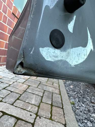

Ich fahre meinen M40d nun knapp zwei Wochen und bin sehr zufrieden. Toller Motor, tolles Getriebe und perfekt abgestimmtes Fahrwerk. Allerdings ist mir beim Aussteigen an der Fahrertür die Kante aufgefallen, die wirklich schlimm aussieht. Die Kante sieht bei allen vier Türen gleich aus. Eigentlich wäre mir das nicht so wichtig, ich gehe aber davon aus, dass dieses Loch ein Einfallstor für Feuchtigkeit und Rost ist. Sieht das bei euch auch so aus?
13f83c5f-3563-4b65-a1bd-008f937269f2
So ganz klar kann ich das Bild nicht zuordnen? So eine Stelle sollte es sichtbar nicht geben.
@buk111 schrieb am 20. September 2022 um 19:44:47 Uhr:
Soll das die Unterkante der Tür sein? Da ist alles glatt bzw. mit Stopfen verschlossen. Bei mir zumindestens.
Ja, das ist die Kante der Fahrertür. Es sieht so aus, als sein nachträglich versucht worden, den Stahl über die Kante zu ziehen….
@buk111 schrieb am 20. September 2022 um 20:47:06 Uhr:
Definitiv nicht normal.:eek:
Das ist echt krass! Ich muss selber mal schauen, das wäre mir aufgefallen.
Ein Loch da unten an der Ecke ist normal, eher das Ausfalltor für die Nässe als ein Einfalltor.
Aber das sieht glaube ich bei mir auch nicht so wild aus. Morgen direkt mal nachsehen.
Wobei die Tür per Robot gefertigt wird. Welcher Fließbandmitarbeiter soll da Zeit, Geduld und vor allem die handwerkliche Kompetenz haben, da so etwas mal eben nachzuarbeiten?
