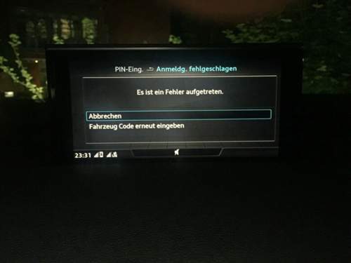

Der definierte Hauptnutzer unter Connect für den Fernzugriff (für Standheizung etc.) ist plötzlich verschwunden. Meldung ist Fehler beim aktualisieren der Benutzerliste. Wiederanlegen des Hauptnutzers ist nicht mehr möglich. Ist das jemandem schon mal passiert?
Kurzes Update: der Schuldige ist das Gateway Steuergerät. Kenn ich nicht, ist aber auch nicht so wichtig. Kommt neu.

Hier noch zwei Fotos vom MMI.
Kannst du dich wenigstens wieder anmelden oder geht das nicht?

Anmelden im Connect (Twitter, Parken, etc.) geht, aber nicht beim Fernzugriff. Fehlermeldung auf der Website myaudi bei den entsprechenden Diensten ist: kein Hauptnutzer angelegt.
Habe den gleichen Fehler. Nur, dass ich als Hauptnutzer registriert und online auch hinterlegt bin. Fahre morgen zum freundlichen. Komischerweise kann ich über die myAudi App Ziele ans Auto schicken.
Update von Händler:
Wieder die alte Leier: Fehlerspeicher Auslesen, Handy da behalten!!! Meinte, er habe das noch nie gehabt. Ich meine, er hat keine Ahnung. Stand auch eher hilflos rum. Komischerweise wurde ich auf dem Audi Gelände vom Auto wieder aufgefordert, mich als Hauptnutzer anzumelden. Ist aber wegen eines Fehlers wieder abgebrochen worden.
Habe dann mit Audi telefoniert. Die meinen, es gäbe wohl ein Problem mit dem Server, da er zum einen vom Handy und dann als Feedback vom Auto widersprüchliche Informationen erhalten würde. Hoffe, die Audianer können sich wie BMW in das Auto hacken und den Fehler beheben. An die Werkstatt glaube ich nicht.
Genau deswegen habe ich so gar keine Lust zum Freundlichen zu fahren. Das wird Frust pur. Leider ist die Kundenbetreuung auch sehr träge. Wenn es von da neues gibt melde ich mich.
Was mir noch auffällt ist, dass im Verbindungsmanager die MMI App nicht verbunden ist. Wenn ich dann auf neues Gerät verbinden gehe, dann sagt er mir, ich solle erstmal die WLAN Verbindung einrichten, wobei ich bereits im WLAN angemeldet bin und mein Handy das MMI auch entsprechend ausgibt.
Hab das Audi Connect schon auf Werkseinstellungen zurück gesetzt - hilft nicht.
Heute sollte ich mich mal wieder als Hauptnutzer eintragen - war aber wieder nix.
Connect zurücksetzen hat bei mir auch nix gebracht. Montag geht's zum Freundlichen. Hilft ja nichts..., aber ich habe noch ein paar andere Themen
