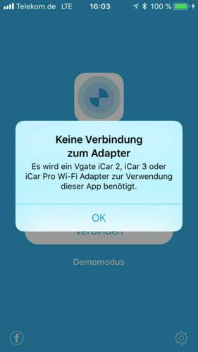

So, ich bräuchte jetzt einen Codierer in oder bei Berlin!?
Hol Dir doch einfach die Bimmer-App samt ODB2-Stecker. ;) Kostet zwar 50 Euro, dafür kannste aber nach jedem Update die Funktion wieder selber freischalten. Sonst musst Du Dir nämlich direkt wieder einen Codierer suchen.
Ich nutze z.B. den hier:
https://www.amazon.de/.../ref=sr_1_6?...
Ist bestellt, kannst mir bitte ne genaue Vorgehensweise geben? Das wäre ganz lieb.
Ist quasi selbsterklärend.
http://www.bimmercodeapp.de/
Ganz doof gefragt, wo stecke ich denn das Teil ins Auto (G31)?
https://youtu.be/98fYLUsy0jk
Nur spiegelverkehrt (Video zeigt Rechtslenker). Klappt gut.
Super, vielen Dank!
Ich bekomme keine Verbindung zwischen der App und dem OBD iCar......
Irgend ne Idee?
Oder mach ich was falsch?
So habs geschafft, aber wenn ich es codieren will, kommt immer das:
So, wieder einen Schritt weiter.
Habe die In-App Käufe erworben.
Nach der Codierung startet das System neu und dann kommt plötzlich immer diese Fehlermeldung!?
