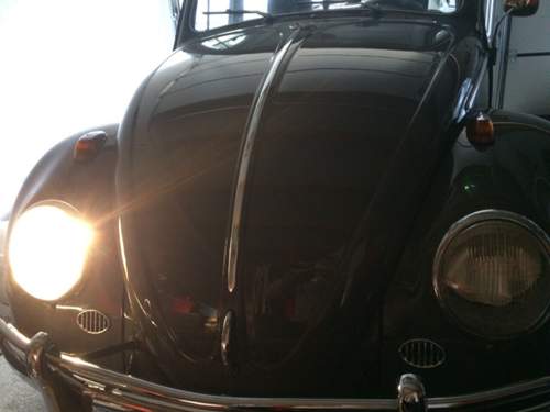

Leider ist mir erst jetzt aufgefallen, dass der linke Scheinwerfer bei Abblendlicht nur glimmt. Der rechte hingegen macht das, was er soll (Bild 1)

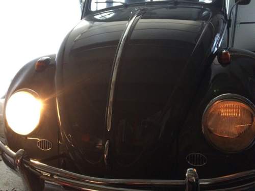

Schalte ich nun am FS auf Fernlicht so geht der linke Scheinwerfer komplett aus und der rechte macht, was er soll (Bild 2). Außerdem ist mir aufgefallen, dass Sicherung 3 defekt war - dies lag jedoch an einem kaputten Standlicht im linken Scheinwerfer.

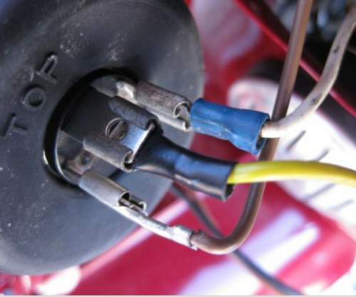

sag‘ ich doch Anschlußsockel falsch belegt ...
unten ein Bild, nicht hübsch, aber selbsterklärend ...

Ok - da hast Du in der Fernlichtstellung die beiden Glühfäden in Serie geschaltet. 😁
Teste einmal bei ausgebauter Birne - da kannst Du sehen, wie beide Glühdrähte "leuchten"! 😉
Wie gesagt, in der Fernlichteinstellung funktioniert links gar nicht und rechts, wie es soll.
Oder was meinst du mit „in Serie geschaltet“ ?
Naja - durch die falsche Belegung der Anschlüsse an der Biluxlampe hast einmal nix und dafür dann das andere Mal beide auf einmal. Einer der Anschlüsse ist "-" und die beiden anderen die beiden "+" von Abblendlicht bzw. Fernlicht. Steckst Du das Minuskabel an einen der beiden Glühdrahtanschlüsse, dann "spaziert" der Strom sozusagen bei einem Glühdraht rein und übers Gehäuse beim anderen Draht wieder retour. 😁
Probier einfach einmal mit einer Stromquelle, einer Biluxbirne und zwei Kabeln alle Anschlußvarianten aus, dann siehst Du 's "live". Bist nicht der Erste, dem das gelingt und sicher auch nicht der Letzte. 😉

Ok - belegt man z. B. den Abblendlichtanschluß der Birne mit dem Massekabel, den Fernlichtanschluß korrekt und den Masseanschluß mit dem Abblendkabel, so fließt der Strom bei eingeschaltetem Fernlicht über den Fernlichtdraht, das Gehäuse der Birne und den Abblendlichtdraht an Masse. Beide Glühdrähte sind in Serie und leuchten nur mehr schwach. Blendet man ab, müßte der Abblendstrom über das Lampengehäuse direkt an Masse gehen -> Kurzschluß...
