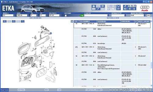

Was ich noch vermisse ist die Blende vom Spiegel zum Himmel.
Die ist nicht als Ersatzteil gelistet?
Oder ist das beim 2010er ein Stück von der Himmelverkleidung?
Schaue mal im anhang. Ist es dass was du benötigst??
Abdeckung
Abdeckung
Hallo
Danke für die Info.
Die Unterlagen habe ich auch und zeigt leider nur die Abdeckung für den Abblendspiegel.
Die benötigte Abdeckung für den Fernlichtassistent (Pr. 8N7) ist leider nicht dabei.
