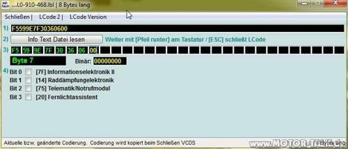

Ich möchte gerne den Innenspiegel mit Fernlichtassistenten nachrüsten.
was brauche ich alles
Habe A6 4F BJ 08/2008 Xenon
habe schon den auto.abblendbaren Innenspiegel mit regen/licht sensor verbaut

passt das hier das can-GW ???
Fahrzeugtyp: 4L0
Scan: 01 02 03 05 07 08 09 0E 15 16 17 18 19 34 37 42 46 47 4F 52
53 55 56 57 61 62 72 76 77
Fahrzeug-Ident.-Nr.: WAUZZZ4F7XXXXXXXX Kilometerstand: 47640km

Adresse 19: Diagnoseinterface Labeldatei: PCI\4L0-910-468.lbl
Teilenummer SW: 4L0 910 468 A HW: 4L0 907 468 B
Bauteil: J533__Gateway H06 0060
Revision: 00H06000 Seriennummer: 1100B08621825A
Codierung: F5599E7F30360600
Betriebsnr.: WSC 02335 785 00200
Kein(e) Fehlercode(s) gefunden.

hier ein bild vom GW

Nein das GW geht nicht, hat keinen externen CAN.
ILM Fahrer - letzter SW-Stand: 4f0 910 279N
kann man das flashen lassen von audi ??
Das glaube ich nicht. DAs kann der :) wohl nicht.
Außerdem wandert mit der SW auch die HW nach oben. Es kann sein, dass man zwar das flashen kann aber die HW die Funktion intern nicht unterstützt.
Empfehle dir Kauf eines aus der Bucht.

Spiegel: 4F0 857 511 J
Schalter: 4E0 953 513 H
Ich weiß aber auch nicht, ob ein GW mit E-Can dieser Serie den FLA unterstützt, denn beim A6 ist er erst ab dem PA eingesetzt worden. Ich konnte den FLA auch in meinem GW codieren, jedoch ansprechen ging leider nicht wegen dem fehlende E-Can.
Das was zumindest E-Can hat und wo Du es versuchen kannst ist:
4L0 907 468 C mit SW 4L0 910 468 A

brauch ich da noch kabel ??? oder neuen leitungssatz
