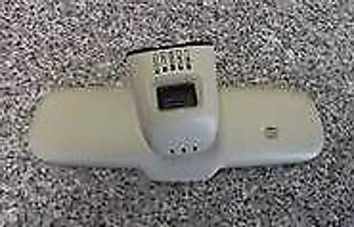

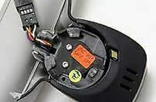

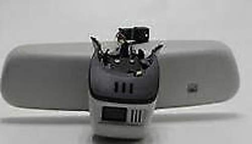

so nun mal die Erkenntisse zum Thema welchen Spiegel man benötigt für die Nachrüstung des FLA beim A6 4G wenn man kein ACC oder lane Assist hat.
Vom Zeitraum 05.2012 bis 06.2012 gab es seitens Audi einen sogenannten Mischverbau da unteschiedliche Regensensoren verwendet wurden, was bedeutet dass sich die Spiegel in ihrer Aufnahme an der Scheibe unterscheiden.
Bis 05.2012 wurde der Spiegel 8K0857511E verwendet danach dann der Spiegel 8T0857511AD beide mit FLA.
Am besten bekommt man raus welchen Spiegel man benötigt indem man sich die Teilenummer auf der Beifahrerseitigen Unterseite des Spiegels abliest.
in meinem Fall war der verbaute Spiegel vor Umbau ein 8T0857511AB, der benötigte Innenspiegel mit FLA also ein 8T0857511AD
Ich hoffe das damit Verwirrungen in bezug auf welchen Spiegel braucht man um FLA nachzurüsten ein wenig geschürt werden und somit Flaschkäufe sich erübrigen.
Falls noch jemand einen Innenspiegel 8K0857511E EP5 (Kristallsilber) und die für den Umbau benötigten Reperaturleitungen benötigt, kann mir gerne eine Nachricht schreiben, habe noch ein "Komplettset" zum Umbau günstig abzugeben.
Hier findet ihr ein paar Fotos zur Verdeutlichung der Unterschiede!
Mike
8t0857511ad
8k0857511e
Fuss-8k0857511e

Gib einfach die Teilenummern bei Google ein und schau dir die Bilder an, da siehst dann die Unterschiede in bezug auf die Befestigung mit der schwarzen Klammer im Kopf, (3 oder 4 Halteklammern)
