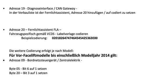

Hallo Audi Freunde,
ich habe mir gerade einen gebrauchten A6 4G geholt. Leider hat dieser keinen Fernlichtassistenten.
Er hat aber einen automatisch ablenkbaren Innenspiegel, Verkehrszeichenerkennung und den Spurhalteassistenten.
Leider konnte ich in der Suche nirgends finden, ob diese Komponenten ausreichen und man den FLA einfach aktivieren kann, oder ob man ein spezielles Steuergerät (oder sogar eine andere Kamera) braucht?
Vielen Dank schon einmal im Voraus für Eure zahlreichen Beiträge

Codieren:
Stg 19 (Diagnosegateway): Verbauliste -> 20 Fernlichtassistent
Stg 09 (Bordnetz): High Beam Assist (Byte 5 Bit 6)
Falls man im MMI die Einstellung des Fernlichtassistenten unter "Außenbeleuchtung/Automatisches Fahrlicht" haben möchte: Stg 09 Byte 20 Bit 3 setzen (ist im aktuellen VCDS noch ohne Label).
Sollte der eingesetzte Spiegel nicht vom A6 stammen, diesen bitte noch auf A6 4G umkodieren (sonst könnte das Einschaltverhalten manchmal etwas spröde wirken).
Im Fall des 8Txxx Spiegels wäre der LCode für Linkslenker: 020182647474645

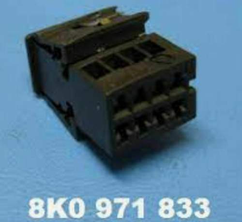

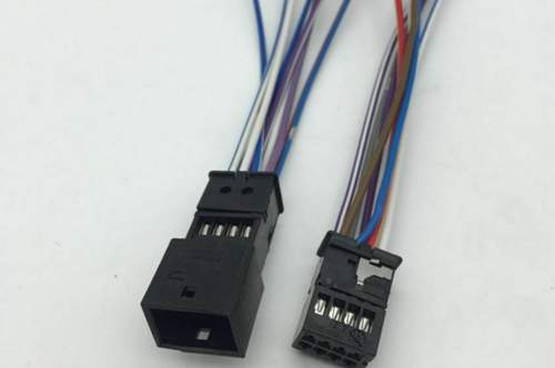

die kappe vom Stecker mit einem Schlitzschrauben Dreher aufklappen ...
Der rechte Stecker im Bild.
Teilenummer:8K0971833
Teilenummer 8K0971833
ich kenne die Stecker zu genüge ;) ....
Ein Gott. Wo muss ich da ansetzen ?
Ich hab das Gefühl da zerbricht was.
Also wohin klappt die Klappe :D
selbsterklärend; von unten nach oben aufklappen; einfach mal den Stecker genauer anschauen dann sieht man es

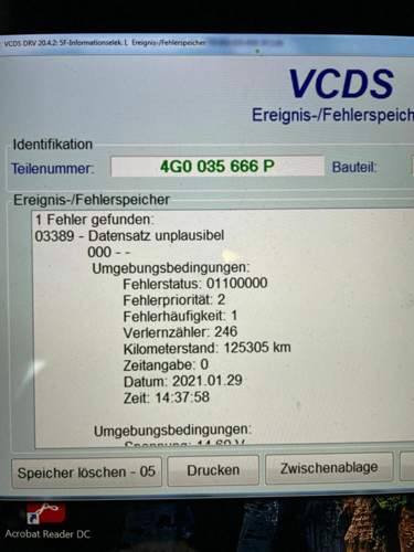

Eingebaut und die 2 Bits gesetzt und nun das.
STG 5F Fehler.
Ich weiß nicht mehr weiter.
@Scotty18
Hättest Du zu meinem obrigen Problem eine Antwort.
Auch das Rückfahrlich wird als defekt gemeldet. Das liegt wohl an dem ausgepinnten PIN 3.
Ich hab im Steuerteil 20 FLA keine Labels dran. Somit weiß ich nicht was die Bit's bedeuten.
Der Spiegel ist gebraucht. Eventuell falsches Auto ?

dann hast du pin 3 gegen masse kurzgeschlossen ...
Der war nal kurz dran. Und nun ?
Das Steuerteil wird ja nicht hin sein. Oder ?
nein du hast auf den alten pin 3 ein Kurzschluss !
isolieren und bei Seite legen; der liegt parallel auf dem RFL
Erledigt.
Das Steuerteil scheint etwas gebraucht zu haben.
Bleibt nur noch Fehler 03389 Datensatz unplausibel.
Kann das durch die Kamera im Spiegel kommen?
nicht wirklich
@Scotty18
Ich geh, wenn ich irgendwann wegen dem Schnee wieder zum Auto komme, mal was nachsehen.
Ich glaube den Fehlerursprung gefunden zu haben.
Und zwar stammt der eventuell aus einer Info, man könne auch ohne AUX das AUX im GreenMenü aktivieren und somit das CarPlayModul auch ohne AUX-Kabel am AMI nutzen.
