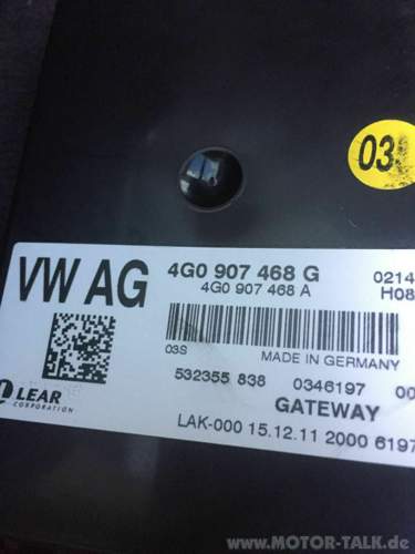

ach sorry; ich war vorhin beim A5 A4 .... beim 4g sitzt das unter der Rücksitzbank ..
da ist auch der extended can
sollte aber auch letzten Endes in der Anleitung vom kabelsatz beschrieben sein wo
ansonsten
https://erwin.audi.com/erwin/showHome.do
Ich habe das Gateway gefunden ist unter der Rücksitzbank.
Ist es passend oder brauche ich ein anderes?
Ich habe kein kabelsatz gekauft, hab selber welchen gemacht
GW passt

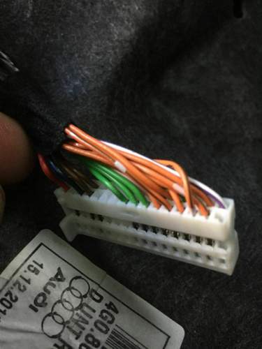

Kannst du mir jetzt noch bitte sagen wo ich was anschließen muss. Ich sehe kein orange/grau und hab zwei mit orange/braun
