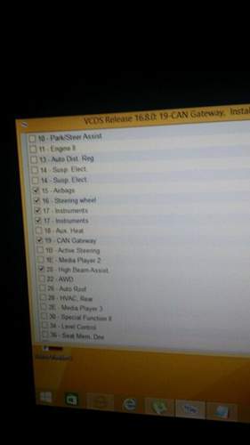

Hi. I have audi a6 4g 2016 and I have hba. I connect pin 3 and pin 8 mirror a T46a/15Low and T46a/15High. I coded Byte 05 .. bit 6 ...1 and Byte 20 ... bit 5...1, and I have an error scan. Help me please. Thanks

All ok. Problem is in Adress 19 installation list two 17 Instruments. Quit one 17 instruments and all ok. HBA o FLA perfect. Thanks
Adress-19-installation-list

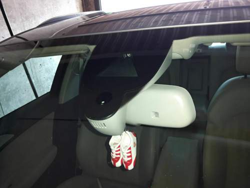

Servus,
habe heut meinen A6 Fl abgeholt; bin auch vollkommen zufrieden, bis auf den fehlenden FLA...
VZE habe ich. Ist dann mein Spiegel für den FLA ausreichend? Danke.
20170325-112218
Wenn du LED Scheinwerfer oder Xenon ohne Kurvenlicht hast brauchst du den Spiegel mit Kamera.
Wenn du Xenon mit Kurvenlicht hast lässt es sich programmieren...
Habe normal xenon ohne kurvenlicht. Also benötige ich noch nen passenden Spiegel..?
ja
Du bräuchtest auch noch ne andere Mannschaft....:D
*duckundwech*
:-)) mit Spott können wir umgehen.
Bei kufatec gibt's ja ein komplettset für ca 300 €. Glaube das nehme ich. Einbau dürfte ja nicht kompliziert sein...
