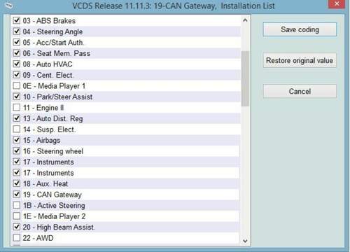

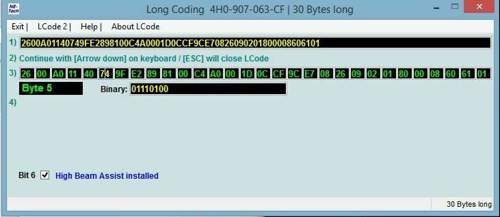

Codieren:
Stg 19 (Diagnosegateway): Verbauliste -> 20 Fernlichtassistent
Stg 09 (Bordnetz): High Beam Assist (Byte 5 Bit 6)
Falls man im MMI die Einstellung des Fernlichtassistenten unter "Außenbeleuchtung/Automatisches Fahrlicht" haben möchte: Stg 09 Byte 20 Bit 3 setzen (ist im aktuellen VCDS noch ohne Label).
Sollte der eingesetzte Spiegel nicht vom A6 stammen, diesen bitte noch auf A6 4G umkodieren (sonst könnte das Einschaltverhalten manchmal etwas spröde wirken).

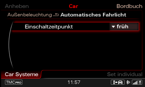

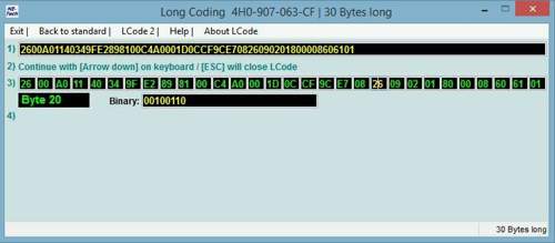

Habe genauso codiert wie hier beschrieben wird (siehe Bilder1-2)
Nur bei: "Stg 09 Byte 20 Bit 3 setzen" - ging bei mir nicht (Bild3)
Im MMI bleibt immernoch "Außenbeleuchtung/Automatisches Fahrlicht" - nur "Einschaltzeitpunkt" (Bild4)

@potralow schrieb am 15. April 2016 um 20:35:51 Uhr:
von rechts zählen, Bit 0-7, also 00100110 -> 00101110 (0x26 -> 0x2E)
In der aktuellen VCDS Version ist es auch "klickbar" dank labelfile.
Und wie geht das den Spiegel "auf A6 4G umcodieren"?
Im FLA die Kodierung ändern von der bestehenden komplett auf 02018264747464545425363E00 (für Xenon).
Gubor

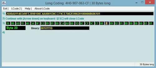

@Grishhur schrieb am 15. April 2016 um 22:13:28 Uhr:
Gubor

Sorry, war gestern Abend schon ziemlich kaputt gewesen,
habe heute gleich ausprobiert (Bild1)
es hat aber auch nichts gebracht (Bild2) es ist alles beim alten geblieben, auch nach dem Neustart
