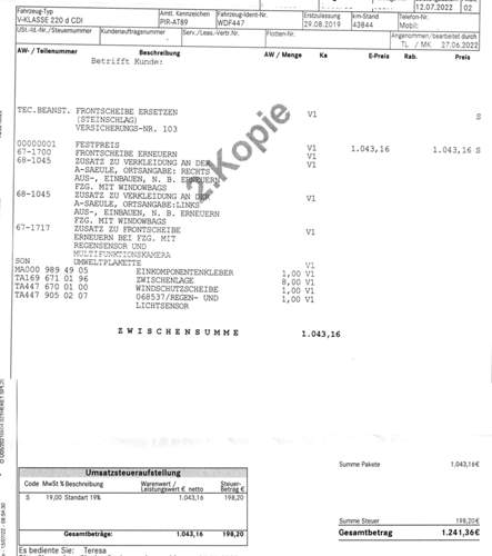

@escalator wurde der Regen-/Lichtsensor beim Frontscheibentausch auch mit erneuert.?
Rechnung liegt im Auto, ich schaue morgen Nachmittag mal rein.
@GT-Liebhaber schrieb am 9. August 2022 um 21:53:09 Uhr:
Also meine Scheibe wurde auch vor ca 4-6 Wochen erneuert! Über die Versicherung bei Carglas. Laut Rechnung wurden die Sensoren nicht erneuert sondern nur neu angelernt. Funktioniert soweit auch alles wunderbar.
Wenigstens ne Original Scheibe bekommen bei carglas ? Freund mit Front Scheiben Heizung hat bei Carglas ungefragt Eigenmarke bekommen obwohl die Versicherung auch Original zahlt. Da waren die Drähte viel deutlicher sichtbar als im Original. Ich würde da zur NL zahlt ja eh die Kasko

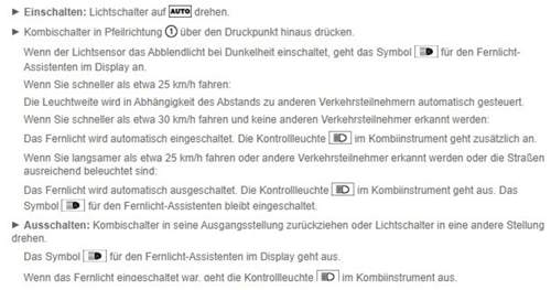

Mein vorläufiges Fazit zum FLA:
Solange man im eigenen Auto sitzt und kein Fahrzeug entgegen kommt kann man damit leben. Der erhoffte Komfortgewinn ist allerdings marginal. Mir selbst entgegenkommen möchte ich allerdings nicht...
Also habe ich den Entschluss gefasst den FLA zu deaktivieren, um nicht als Blender durch die Gegend zu fahren.

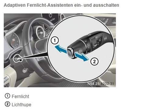

Und jetzt kommt's: Das geht nicht separat (!!!), nur in Kombination mit dem ILS, das ja super funktioniert.
Es gibt keinen Menüpunkt "Fernlichtassistent ausschalten"!!! Nur über den Lichtschalter, wenn man diesen von "AUTO" auf "Manuell" stellt. Dann gibt es aber auch kein ILS mehr ...
Also entweder ein Blender oder ohne alle automatischen ILS Funktionen. Da komme ich mir doch salopp veräppelt vor bei den Optionspreisen die MB hier abruft.
Regen/Lichtsensor muss erneuert werden. Da hilft kein justieren. Siehe WIS ar67.10-s-1000e

So, hier meine Rechnung.
Lichtsensor wurde erneuert. Wie ich hier lese, gibt es Fehlermeldungen vom Lichtassistenten. Da ich die nie gesehen habe, bin ich mir sicher, dass die beim Frontscheibentausch aufgelaufen sind.
