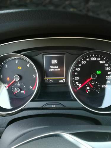

Das ich es nicht ganz verstehe... Werde gleich mal Screenshots machen..... Also wenn ich den hebel nach vorne drücke geht das Amit dem Zeichen im Display an und anschließend sagt er Fehler fernlichtassistent

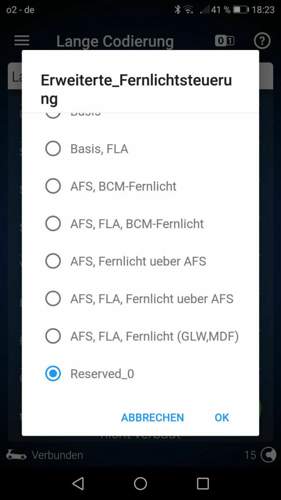

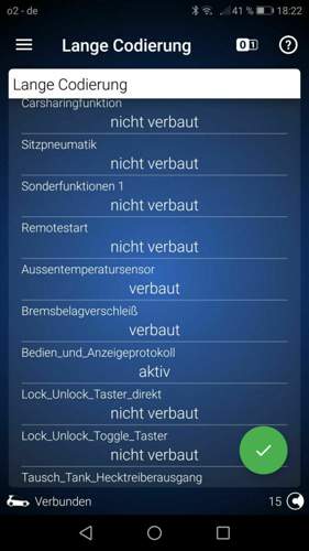

Ja danke soweit hatte ich es.... Nur dann wenn ich das eine auf vorhanden setzte fragt er mich nach Code Wert eingeben und dann sind da so viele Vorgaben von Nummer.... 00000-66666 glaube ich und da ist dann eine Liste mit Vorgaben. Welche muss ich da nehmen?????
31347
Okay supi danke für die schnelle Rückmeldung und Hilfe werde es gleich mal versuchen und mich melden
So hier die Antwort leider ohne Funktion.... Anbei ein paar Bilder... Vielleicht findet ihr ja ein Fehler
Img-20190922
Screenshot-20190922
Screenshot-20190922
