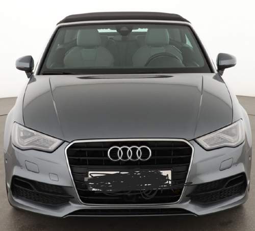

Moin...
Aus der Bedienungsanleitung werde ich nicht ganz schlau.
Wie schaltet ich den Fernlichtassistent ein?
Es muss ja das A im Fernlichtsymbol leuchten!
Aber irgendwie blendete er die ganze Zeit mit Fernlicht.
Wo muss ich da was im MMI einstellen? Hat da jemand eine Hilfestellung?
Er hat den Abstandstempomat, Lane-Assistent, Totwinkelassistent....
A3 1.4 TFSI Cabriolet, 09/2014.

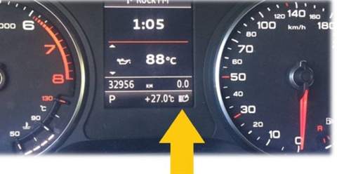

Fernlichthebel einmal kurz nach vorne
Themenstarteram 6. November 2023 um 16:47
Dann leuchtete er in der Position des Lichtschalters AUTO komplett blau und ich hatte Sorge, dass ich alle mit Dauerfernlicht blende.
Muss man das noch irgendwo freigeben / einstellen?
Hat er den einen Fernlicht Assistent?
Die Ausstattungsmerkmale die du aufgezählt hast haben ja nichts mit dem FLA zu tun.
Wenn er den FLA hat, dann musst du den Hebel ein mal von dir weg drücken dann erscheint im FIS unten das Fernlichtsymbol mit einem A.
Du kannst höchstens im MMI noch mal unter Einstellungen - Außenbeleuchtung schauen.
Themenstarteram 6. November 2023 um 17:54
Ich gucke im MMI.
Laut Angebot hat er den Assistenten inclusive LED Beleuchtung.
Zeigt er das A nur an, wenn es dunkel ist..Oder so?
Der Lichtschalter muss auf AUTO stehen?
Licht Schalter muss auf Auto stehen.
Das Fernlichtsymbol mit dem A im FIS zeigt er immer an sobald das System aktiviert wurde.
