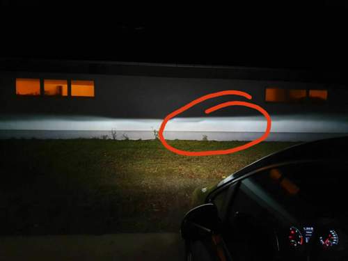

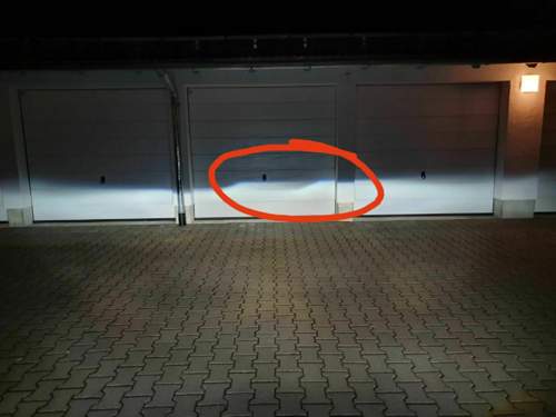

Hallo Sharan Freunde,
Könnte jemand von euch ein Bild machen, wo die Scheinwerfer an die Wand leuchten. Habe da bei mir einen Versatz von beiden Scheinwerfer, und würde es gerne vergleichen. (Sehe Foto)
Sieht normal aus. Die beiden Knicke sind ja in etwa auf gleicher Höhe. Der seitliche Versatz ist normal, da die Scheinwerfer ja direkt nebeneinander verbaut sind.
Bestätigung. Sah bei mir genauso aus
OK danke schon Mal. Habe schon bei einem anderen Sharan, aber die Knicke in einer Linie schon gesehen, und dass macht mich ein wenig stutzig.
Sehe Foto
