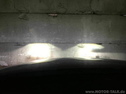

Ich habe ein 06er Modell mit Bi-Xenon. Das rechte Fernlicht scheint mir etwas schwach. Was ist das für ein Schatten? Bei Abblendlicht ist er nicht zu sehen.
Foto-20-05-13-14-19-32
Da liegt ein Kabel vor der Linse
Hatte ich mal beim A3
Hab den Luftfilter grad mal rausgehabt und nachgesehen, da liegen keine Kabel, die sich vor die Linse legen könnten..
Das Bild hat er auf den Kopf gedreht, warm weiss ich nicht und krieg es auch nicht zurückgedreht...
Wie muss man denn das Bild deuten ???
Rechts ist bei mir jedenfalls auf der anderen Seite....😕
Einfach auf den Kopf stellen... 😉
Jetzt hat er es aber endlich mal richtig herum gelassen...
Für eine ordentliche Einschätzung stehst Du etwas zu dicht vor der Wand....
Ich würde fast behaupten das der "Einsteller" für den Linkverkehr verstellt ist und so die Linse etwas bedeckt bzw den Lichtkegel so abdeckt.

Bei Xenon geht kein weiterer Scheinwerfer an, sonderen nur der "Ablenkspiegel" klappt hoch... ?
Der Klappe, die sich in den Lichtkegel stellt, um das Licht abblenden zu können, ist unten. Es befinden sich zwei Klappen zwischen Leuchtmaterial und Linse - in der unteren Hälfte. Eine Klappe ermöglicht das Abblenden, die zweite Klappe ermöglicht die Touristenlösung (Linksverkehr).
Beide Klappen sind unten! Durch den Strahlengang in der Linse wird "oben" und "unten" vertauscht und das Licht wird außerhalb des Scheinwerfers oben abgeschnitten.
Das sollte man wissen, wenn man den Scheinwerfer öffnet und nach Klappen sucht 😉
Die Touristenlösung kann auf zwei Arten geschaltet werden, die vom Modelljahr abhängig ist. Entweder muss man die Klappe per Hand im Scheinwerfer betätigen (vermutlich mit einem Hebel machbar - keine Ahnung) oder man bewegt sie per Steuergerät-Eingriff.
VCDS kann das natürlich ansteuern, sofern es sich um die zweite Variante handelt. Mein Modell (siehe Sig) hat die Steuergerät-Lösung.
Falls nun trö tatsächlich die Touristenlösung aktiv hat, wäre das ein Ansatzpunkt. Für eine Aussage dbzgl. sollte er aber mal ein Foto machen, wo er wenigstens 5m von der Wand weg steht.
Sag ich doch.... zu dicht vor der Wand ! 😁
Das war die Lösung.
Neben dem Reflektor ist ein Hebel aus Blech, der auf und ab bewegt werden kann.
Nun ist der Schatten wieder weg.
Vielen Dank!
