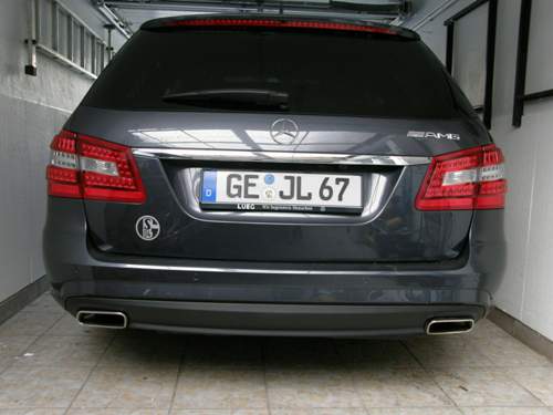

Das "rein", bzw. rausfahren ist bei mir gar nicht das Problem. Das hab ich bisher immer blind gemacht. Nur Aussteigen und dann noch die Tasche aus dem Auto nehmen.......dafür isses mir einfach zu eng. Wenn ich mittig einfahre habe ich knapp 30 cm rechts und links (siehe Bild). Wenn die Kiste das automatisch kann UND auch zuverlässig alleine macht, dann finde ich das mehr als praktisch.
Seitlicher Platz Stellplatz
Ehm... fahren kann ich auch... mir gehts auch ums aussteigen...
Waoh deine Garage ist etwas breiter :D

Ich habe meine gerade nochmal gemessen. Torbreite ist 2,40m , Garage selber 2,55m. Also bei 2,30m würde ich gar nicht mehr aus dem Auto kommen :-)
Du, da kommt sogar mein Bike dran vorbei :D
