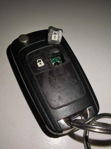

heute Morgen ist bei mir der Taster der Fernbedienung nach 6 Jahren gebrochen. Weiß jemand was eine Neue kostet oder wie und ob ich das reparieren kann oder wie Opel mit so einer Sache umgeht?

Standard bei der Opel Qualität. Kauf dir einen neuen Leerschlüssel im Netz und bau den Bart und das Innenleben um. Etwas handwerkliches Geschick reicht aus. Kostet 10€

Moinsen,
einfach im Netz eine neue Hülle bestellen und den ganzen Zauber umbauen. Bekommst schon ab 15€ und ist recht einfach zu wechseln. Schlüsselbart ist mit nem Splint gesichert und lässt sich leicht raustreiben,ja und ansonsten den Transponder nicht vergessen...
Kurzfristig würde ich mit Tesaband arbeiten, einfach den Taster wieder rein und Tesa drüber...
Wie soll denn Opel damit umgehen? Die geben Dir einen neuen Schlüssel und Du gibst denen Dein Geld. Ganz einfacher Vorgang, aber teuer.
Wenn Du ein wenig handwerkliches Geschick besitzt, kaufst Du Dir für 10,- EUR ein Ersatzgehäuse bei Ebay oder Amazon, baust die Platine und den Bart aus dem alten Schlüssel ein und freust Dich pber das gesparte Geld.
@Panzerwerk714 schrieb am 20. Juni 2023 um 22:53:31 Uhr:
...und ansonsten den Transponder nicht vergessen...
Den gibt es nicht mehr einzeln, wie bei den alten Schlüsseln. Der ist schon lang Bestandteil der Platine. Den kann man somit quasi gar nicht vergessen.
@ossy85 schrieb am 20. Juni 2023 um 23:01:03 Uhr:

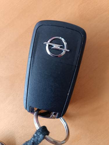

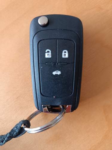

Ist schon ne Weile her das ich von meinem Insi das Schlüsselgehäuse getauscht hab... hält besser als Original... ;)
Aliexpress, ebay...
Just search for "metal logo" couse there are some model with opel sign sticker.
Ich nehme einfach den unbenutzten Zweitschlüssel.
Der von Kaeser auf Amazon ist gut.
