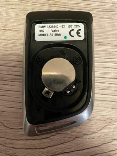

Ich habe das gleiche Problem. Ich habe die Fernbedienung gebraucht bei ebay gekauft, sie lässt sich allerdings mit ISTA+ nicht anlernen.
Wenn ich auf den Einschaltknopf drücke, dann leuchtet die Diode für einige Sekunden grün auf. Drücke ich dann auf start, geht die Diode sofort aus.
Muss die Fernbedienung evtl. erst einmal resettet werden?
