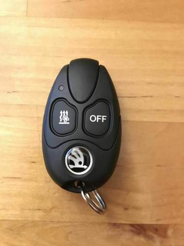

ich häng mich hier mal an - möchte meine FB gerne "verkleinern" und hab dazu in der Bucht die Skoda Variante der T91R geschossen, lt. Verkäufer mit meinem Fahrzeug kompatibel. Meine Original-FB funktioniert wunderbar, ich möchte lediglich eine weitere FB haben.
Zunächst habe ich das ganze mit dem "Sicherungstrick" probiert: Sicherung 11 (links) raus, warten und wieder rein, 5s OFF. Keine Reaktion.
Dann habe ich mir eine VCDS ausgeliehen: Stg. 18, Anpassungen, Kanal 4, ON/OFF/Next und Taste gedrückt - keine Reaktion.
Mach ich prinzipiell was falsch, oder passt das Ding einfach nicht? Anbei noch ein Bild meines Empfängers.
Alexander
Nachtrag: Empfänger TN: 4F0 909 509 B, Sender 5E0963511A. Die FB blinkt jeweils 8x grün(rot) bei Druck auf ON (OFF). Sonst keine Reaktion.

um das Thema von meiner Seite aus abzuschliessen:
Ich hatte eine T91R Fernbedienung "Skoda" 5E0963511A bestellt. Diese hat links ein Heizung/Lüftungssymbol wie die Original A6 Fernbedienung. Diese lässt sich NICHT anlernen.
Mein Verkäufer hat diese nach kurzer Rücksprache gegen eine "Skoda" 5E0963511 ausgetauscht. Diese hat links einen ON-Button. Diese liess sich über Sicherungsziehen und OFF halten ruckzuck anlernen. GEHT!
Anbei zwei Vergleichsbilder. Mein Steuergerät ist oben erwähnt...

"Geht nicht"-Modell
ja,das ist der fehler bei den meisten das die mit heizungsymbol bestellen ,kaufen und dabei feststellen das die nicht gehen,
