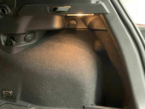

Habe mal ein Bild, vom Kofferraum Beifahrerseite gemacht. Wo muss ich da, was aufmachen ????
KofferraumBeifahrerseite

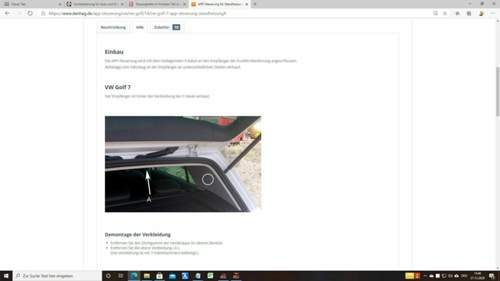

Hallo
Ich weiß nicht mehr genau was für einen Golf du fährst?
Schau mal bei Danhag auf der Homepage nach, dort gibt es Einbauanleitungen.
VW Golf 7
Der Empfänger ist hinter der Verkleidung der C-Säule verbaut.
VW Golf 7 Variant
Der Empfänger befindet sich im Kofferraum hinter der rechten Seitenverkleidung auf Höhe des Tankdeckels.
VW Golf 7 Sportsvan
Der Empfänger befindet sich im Kofferraum hinter der linken Seitenverkleidung.

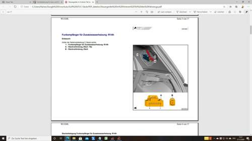

Ich fahre einen VW Golf 7, äh was ist jetzt die C-Säule ??? Sorry bin nicht so vom Fach
Dann war ich ja mit "im Kofferraum rechts" eigentlich falsch.....
Siehe Bilder
01
02
03
+2
Ja Verkleidung ausclipsen, dahinter ist der Empfänger.
Ich selbst habe einen Variant. Da sitzt der Empfänger hinter der Kofferraumverkleidung
