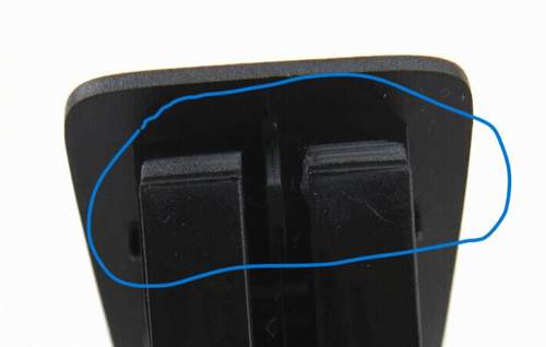

an unserem VW Touran 1T (2006) ist der Schalter für den elektrischen Fensterheber in der Beifahrertür kaputt.
Kann mir jemand einen Trick verraten, wie man den Schalter ausbaut? Muss man dazu die komplette Türverkleidung abbauen? Habe versucht, den Schalter vorsichtig mit einem Kunststoffkeil herauszuhebeln, bin aber bisher daran gescheitert. Möchte auch nichts kaputt machen.

man kann den Schalter ausklinken ohne die Verkleidung auszubauen. An der Vorderseite (in Fahrtrichtung vorn) sind zwei Kunsstoffederrasten, die man mit einem Keil oder Haken unter dem Rahmen zurückdrücken kann, den Rahmen dazu leicht nach oben ziehen, aber nicht zu weit, sonst verbiegt man die Rasten. Wenn die Rasten zurück gedrückt hat, kann man den Schalter samt Rahmen nach hinten rausdrehen.
Gruß Daniel
Rasten
