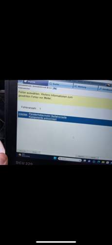

Hallo zusammen, ich fahre seit kurzem einen bmw x5 f15 3.0 x drive Baujahr 2015. Ich habe das Problem dass das Beifahrerfenster sich zwar automatisch öffnet, aber nicht per Knopfdruck automatisch schliesst. Ich muss den Knopf gedrückt halten um das Fenster zu schliessen. Ich habe einige versuche gestartet es neu anzulernen… vergeblich. Als weiteres habe ich mit einem Tester versucht eine Verbindung zu dem Beifahrerfenster aufzubauen, das ging auch nicht. Mit dem Tester konnte ich problemlos alle Fenster ansteuern (öffnen, schliessen), ausser eben das Beifahrerfenster. Hat die Beifahrertür ein eigenes Steuergerät, welches ich wechseln kann? Bzw. Ist in dem Motor, welches das Fenster öffnet, ein Steuergerät? Fahrzeugbatterie habe ich auch schon abgeklemmt..
Könnt Ihr mir diesbezüglich weiterhelfen? Grüsse

Meinst du den Knopf der FB?
Themenstarteram 29. Juni 2023 um 20:28
Der geht problemlos. Nur geht das fenster zwar automatisch auf aber nicht automatisch zu. Man muss den knopf gedrückt halten
Das ist normal...
Themenstarteram 30. Juni 2023 um 9:52
Das ist doch nicht normal wenn es an allen Fenstern geht, nur beim Beifahrer nicht. Davor ging es ja auch
Bei meinem Fahrzeug einen BMW X6 E71 Baujahr 2014 funktioniert die automatische fensterschließung nur wenn ich den Knopf der Fernbedienung gedrückt halte..
Themenstarteram 30. Juni 2023 um 11:27
Bei mir seit kurzem alle fenster ausser das Beifahrerfenster
Themenstarteram 30. Juni 2023 um 18:08
Hat sich erledigt. Es musste mit dem originalen bmw programm ista gemacht werden
