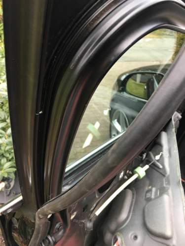

zu Bild 2:
manche Klips blieben bei mir in der Tür stecken, die müssen da raus und zurück in die weise Fassung.
zu Bild 3:
  • Lautsprecherkabel trennen, am besten Isolierband abschneiden, grüne Teile nicht raus ziehen, die brechen.
  • Groß und klein Lautsprecher so wie Fensterhebermotor abschrauben.
  • Dämmmate von der Tür trennen, ich habe mit dem Filetiermesser direkt durch das Kleber geschnitten, die Matte lässt sich dann wieder anbringen.
zu Bild 4:
Plastikteile (roter Dreieck) und Türdichtung (beim Pfeil anfangen) abziehen.
zu Bild 5:
Alle Schrauben müssen raus, manche werden gar nicht da sein weil schon entfernt z.B. Motor und kleiner Lautsprecher.
zu Bild 6:
Gummi abziehen.
Geschafft, jetzt kann das ganze Teil samt Spiegel nach oben herausgezogen werden.

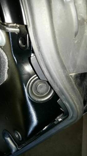

ich habe diesen Beitrag gelesen, wo der Ausbau des Fensterrahmens grob beschrieben ist. Ich habe alle Schrauben, die meiner Meinung nach zu lösen sind, entfernt, aber ich bekomme den Fensterrahmen nicht ab. Er sitzt nach wie vor bombenfest.
Ich habe ein Bild angehängt, auf dem alle Schrauben rot markiert sind, die ich entfernt habe. Bitte schaut mal, ob ich eine oder mehrere vergessen habe.
Muss die Scheibe zur Demontage des Rahmens unten oder oben sein?
[Von Motor-Talk aus dem Thema 'Wie baue ich den Fensterrahmen der Fahrertür aus?' überführt.]
10 cm über der Schlossfalle sitzt ne Gummikappe,
dahinter ist noch ne dicke Torx??
