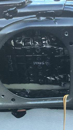

Hier sieht man einmal eine Schraube die das Fenster hält (entfernt) und auf dem anderen Bild die untere Schraube (entfernt) die alles hält mit den Schrauben von oben unter der Gummidichtung.

Hab meinem 206 er mit alubutyl ausgekleidet und das Styropor das ja wirklich Mist ist, weggeschmissen. Der blecherne klang ist weg und kinderleicht zu verarbeiten .

Gedämmt hab ich auch schon, aber ein bissl blechern ist noch übrig. Wobei ich halt auch verwöhnt bin. Was mir als erstes scheppernd entgegen kam war diese Wabenkonstruktion hinter dem Lautsprecher. Hartes Plastik wackelnd auf Blech, eine tolle Kombination...
Was hast Du statt des Styropors rein?
