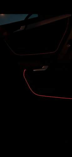

Die neuen LEDs (Ambiente in der Tür) leuchten sehr schwach. Schließe ich diese extern zum Test an einen Inverter mit zwei 1,5V Batterien an, sind die ausreichend hell. Der Hersteller meint, das würde daran liegen, dass die Fensterheber mit über den Dimmer des Tachos laufen.
Hättest du irgendeine schlaue Idee, wie man das lösen kann?
Zur allergrößten Not wäre ich auch bereit neue Kabel zu ziehen. Wichtig wäre nur, dass die Ambiente Beleuchtung natürlich auch nur dann angeht, wenn die Scheinwerfer an sind.
Wobei ich auch überlege: sowohl Fensterheber, als auch Türgriffe laufen doch ohnehin über LEDs. Kann ich mir den Inverter bei der nachgerüsteten LED-Leiste im Grunde genommen nicht sparen, wenn das ohnehin alles über CAN Bus, bzw. den Lichtschalter läuft? An der LED vom Fensterheber werden ja keine vollen 12 V ohne einen Widerstand oder ähnliches ankommen.
Wenn man im Netz mal nach Ambiente Beleuchtung für den A4 oder A6 googelt, dann kann man diese auch als Nachrüstsatz kaufen und alle von denen haben keinen separaten Trafo, sondern werden direkt an das Steuergerät der Tür angeschlossen.
Die obere Lichtleiste ist an den Fensterheber angeschlossen, die untere an einen externen Inverter mit zwei Batterien..jpg
ich weiß es nicht aber ich habe dazu paar Überlegungen und Fragen.
Das hat sicher was mit der Klemme 58s zu tun wobei ich noch nicht rausfinden konnte was die Klemmenbezeichnung genau bedeutet. Klemme 58d ist eigentlich die Klemme für regelbare Instrumentenbeleuchtung aber eventuell kocht Audi bei den Bezeichnungen ein eigenes Süppchen.
Vor was einem Inverter redest Du eigentlich, was macht der genau?
Wenn Du an einen LED-Anschluss eine weitere LED anklemmst brauchst Du eigentlich nichts Zusätzliches anschließen, es sei denn der Anschluss ist nicht stark genug. Wenn Dein Inverter z.B. die schon vorhandene LED-Spannung reduziert ist es nicht verwunderlich das die LED nur schwach leuchtet.
Sorry, der Inverter den ich meine ist natürlich vor die LED geschaltet, da er eigentlich für den Anschluss an 12V gedacht ist, wobei ich mir halt dachte, dass bei den LEDs in der Tür sicher keine 12V ankommen können.
Schau mal; das ist das was ich noch verbaut habe:
https://individualiseyourcar.com/de/...p-el-ambiente-lichtleisten.html
ok, sieht gut aus aber das ist für 12 Volt ausgelegt, wenn Du damit an die LED-Beleuchtung gegangen bist, hast Du wahrscheinlich keine 12 Volt da man im Stromlaufplan keinen Vorwiderstand oder sowas sehen kann. Messe mal die Spannung an der Stelle und dann schauen wir weiter. Oder lass mal zum "kurzen" Testen (auf eigene Verantwortung 😁) diesen Konverter weg.
Hier mal eine kurze Rückmeldung:
Habe heute mal die Ausgangsspannung an der Fensterheberbeleuchtung gemessen. Hier kommen 11,3 V an. Wird der Tacho gedimmt, sinkt das Ganze bis auf 6 V.
Ohne Inverter anschließen würde ich nicht machen, da ich diesen mal regulär an eine Autobatterie angeklemmt habe. Die Ausgangsspannung beträgt hier lediglich 2 Volt. Da würde mir die EL-Leiste wohl direkt durchbrennen ;-)
Um den Wurm im System zu finden habe ich noch mal etwas anderes probiert und die Ambientebeleuchtung an die Beleuchtung des Aschenbechers angeschlossen. Und siehe da: Volle Helligkeit, kein Summen im Inverter und auch ein Dimmen ist möglich.
Hast du dafür eine Erklärung?
man müsste wissen wie dieser Konverter arbeitet aber es sieht wohl so aus als, wenn der bei normaler Bordspannung die optimale Ausgangsspannung für die Ambientebeleuchtung ausgeben würde und wenn die Eingangsspannung zu niedrig ist verkümmert diese Beleuchtung, weil die Ausgangsspannung dann wohl zu niedrig ist.
