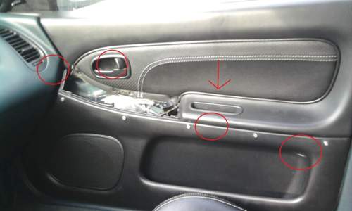

Um die Türverkleidung abzubauen, musst du 4 Schrauben lösen. Habe dir dies im Bild mackiert. Die Griffschale der Türverriegelung muss du im Anschluss rausnehmen.
Anschliessend ziehst du die Verkleidung unten nach hinten und löst damit die Klipse. Dann kannst du diese nach oben abziehen. Im Anschluss, kommst du wunderbar an den Schalter des Fensterhebers.
Bei mir war dieser mal defekt und das Fenster lies sich auch nicht von der Fahrerseite öffnen. Nach dem Wechsel klappte es wieder ohne Probleme.

Mus zum Einbau die Türverkleidung unbedingt ab
oder bekomm ich den alten so ausgeklipst
Ich denke mal der Schalter sitz in dieser Abdeckung
https://w1.minpic.de/t/73m0/3p69u.
eventuell dann nur diese raushebeln und dann den Schalter da rein

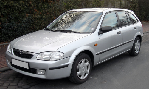

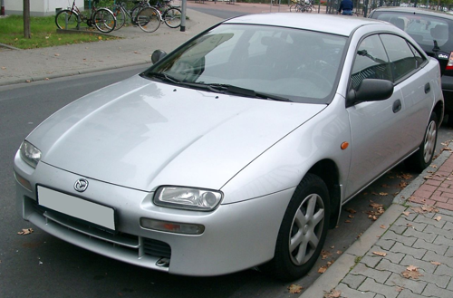

Reden wir hier vom 323F BA oder vom 323F BJ?
Beim 323F BA muss die Seitenverkleidung definitiv runter, da die Blende von hinten mit 3 Schrauben befestigt ist und sich dadurch nicht raushebeln lässt.
Beim 323F BJ bin ich mir nicht sicher, würde mich aber wundern wenns anders wäre.
Schwesters Auto ist Bild 2 identisch
ich denke das ist dann der BJ.
richtig ?
Ja genau, dass ist dann der BJ und nicht der BA.
Ich befürchte, dass der bestellte Schalter nun nicht passen wird.
Die oben gepostete Tür ist vom BA und daher bin ich von einen BA ausgegangen.
