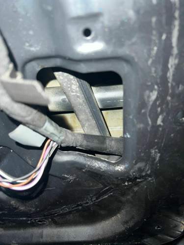

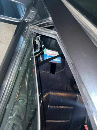

ich sitze hier grad an meiner Fahrertür und möchte die Fensterführung tauschen. Angeblich geht das easy. Rausziehen reinstecken fertig. Dem ist leider nicht so.
Rausziehen mag ja noch gehen, reinstecken aber vermutlich nicht. Hat jemand vielleicht eine Anleitung oder einen Tipp für mich. Ich füge noch ein paar Bilder an.

Mein Problem ist, das ich die Dichtung in dem nicht sichtbaren Bereich nicht auf die Metall-Pfalz oder die Führung (keine Ahnung wie das heißt) aufgesteckt bekomme. Diese winzige Öffnung Richtung A-Säule ist viel zu klein um die Dichtung von oben bis unten in die Fensterführung zu drücken…
@Yogi411
Die Führung in der Tür ist u-förmig,da drückt man die Gummiführung mit der geschlossenen Seite rein,das die offene Seite zur Scheibenkante zeigt.

Danke erstmal das ihr euch hier meinem Problem so annehmt. Ja, die Dichtung ist u-förmig und ich sehe auch wo sie rein kommt und auch wie sie rein gehört. Zwei Probleme habe ich:
1. wenn ich die Dichtung von oben in die Fensterführung stecke, dann rutscht sie unten wieder raus. Es ist für mich unmöglich sie über die gesamte Länge in der Fensterführung nach unten zu schieben. Mit spüli rutscht sie war leichter, aber eben auch noch leichter raus
2. die Dichtung hat eine Art Gummilippe die außen auf die Fensterführung gehört. Also von oben reingeschoben, gibt es auf der rechten Seite eine kleine Metall Pfalz über die die besagte Gummilippe drüber gehört. Zumindest war die Dichtung vorher so verbaut.
Ich mache morgen mal Bilder davon.

@CaptainFuture01 ich weiß ja nicht was du für zarte Hände hast ;) aber meine passen da nicht rein…. Ich geh gleich nochmal in die Garage und mache Bilder. Vielleicht kannst du mir dann sagen wo ich da reinlassen kann… manchmal sagen Bilder ja mehr als 1000 Worte.
