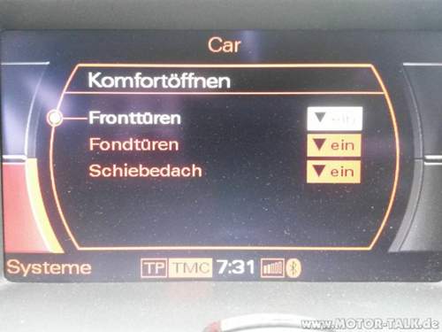

Kann man im VCDS einstellen m.E. eventuell hat sich das bei dir verstellt...

STG46 Funktion 10 anpassen dann kann man die Werte hinzufügen was alles funktioniert.

Aber wenn es in MMI schon drin ist ?!
So sieht es bei mir aus

Du hast ein 2G oder? Ich muss mal bei mir schauen ob ich das auch im Menü habe..es geht bei mir aber auf jeden Fall..
