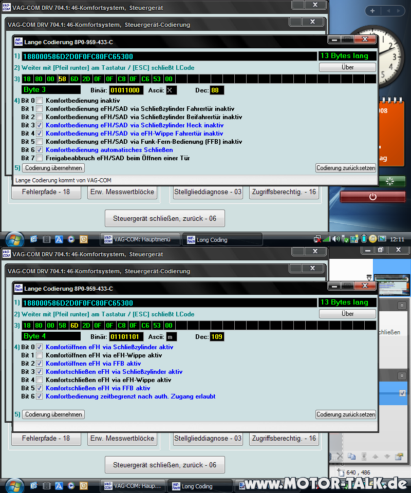

Wie ihr sicher alle wisst, fahren alle Fenster hoch wenn man die Schließtaste auf der FFB gedrückt hält. Es ist jedoch auch möglich das so umzucodieren, dass man die Schließtaste auf der FFB nach 2 Sek loslassen kann und die Fenster trotzdem komplett hochfahren ohne, dass man gedrückt halten muss bis sie zu sind.
Hat jemand von euch noch die Byte/Bits die man umstellen muss?
Kann mich nur noch an STG46 Funktion 7 oder so erinnern...

Muss mich da korrigieren es geht doch 😉 habs bei mir auch umcodiert auch das Open Sky schließt nun endlich automatisch!

Ich selber habe einen Mj 08  und das Open Sky schließt automatisch wenn ich die Taste einmal ca. 1-2sek gedrückt hallte und fährt dann von alleine komplett zu.
Bei einem Mj 07er habe ich es ebenfalls erfolgreich codiert

nur dieses oder?
BIT 6 Konfortbedienung automatisches Schließen

Patex ja schau mal auf Ferkel's Screenshot
Feeeeeerkel Shot

ich habe versucht die automatische Schließung zu programmieren. Leider klappt das irgendwie nicht.
Nutze dazu die VAG-COM 704.1. Komischerweise ist auch nicht wie im Screenshot erkennbar BYTE 3 Bit 6 dafür verantwortlich, sondern der VAG-COM Assistent möchte die Werte bei mir bei Byte 5 haben. Habs getestet, trozdem fahren beim Abschliessen die Fenster nicht autom. hoch.
Jemand ne Idee?
Sascha
Nimmt der Byte 5 Bit 6 gar nicht erst an ?
Da scheint die Labeldatei falsch zu sein. Mach den Haken einfach bei Byte 3 Bit 6, auch wenn da was anderes steht.
Bei Byte 3 Bit 0, 1, 2, und 5 darf kein Haken sein. Dann funktioinerts.

STG 46 (Komfortsystem) auswählen
STG Codierung -> Funktion 07
Byte 03 Bit 7 Freigabeabbruch eFH/SAD beim Öffnen einer Tür
Diesen Bit auf 1 setzen.
