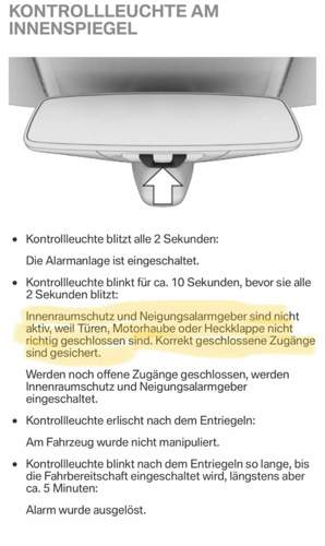

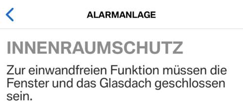

@hermann.a schrieb am 7. September 2019 um 19:10:25 Uhr:
da steht nur, dass für die einwandfreie Funktion die Fenster und das Dach geschlossen sein müssen. Ansprechen tut die Anlage auch bei geöffneten Scheiben. Mach die Fenster auf, schließe ab, und greif nach 30 Sekunden in den Innenraum. Schon geht das Gejaule los.
Mfg
Hermann
Funktioniert leider nicht, hab mich auch schon drüber gewundert. Steht aber sogar in der Anleitung:
