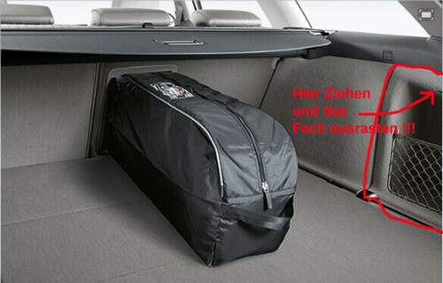

ich habe gestern meinen "neuen" A6 Avant abgeholt. Jetzt sind dort Winterreifen montiert, da der Wagen seit über einem Jahr beim Händler stand und der Vorbesitzer die Sommerreifen weiter verwenden wollte.
Habe jetzt über Ebay passende Felgen gefunden, gekauft, und gleich mitgenommen.
Mein A6 hat dieses Reparatur Set, also kein Reserverad.
Somit finde ich auch kein Wagenheber, Werkzeug usw, also auch kein Felgenschloss um die Räder zu wechseln. Bekommt man so ein Felgenschloss beim Freundlichen? Ohne eine eidestattliche Erklärung abzugeben?? Oder wie kann man sich helfen, wenn man die Räder selber wechseln möchte?
mfg
sw
es gibt ab werk 8 verschidene schlösser für die radschrauben.
sind bei dir aktuell welche montiert,dann ist auch das felgenschloss im auto.
kofferaum hinten rechts im seitenfach,unter dem abschlepphacken drin.
wenn es fehlen sollte,die werkstatt hat einen koffer mit alles schlössern,ausprobieren welches passt und nachbeslellen.
die schlösser kosten bei audi ca 50 euro.

Ich hoffe ich habe das richtig verstanden, an Deinem Fahrzeug befinden sich Räder, die mit einem Felgenschloß gesichert sind?!
Wenn Du hier angibst, dass Du den Wagenheber nicht findest, hoffe ich Dir jetzt nicht unrecht zu tun, indem ich Dir sage, dass Du da nicht der einzige bist oder warst. Der Wagenheber befindet sich neben einigen kleinen Werkzeugen hinten rechts in der Radmulde. Du mußt nur etwas beherzt die mit dem Netz angebrachte Abdeckung abziehen, dann wirst Du das Gesuchte finden. Soweit ich glaube, sollte sich auch das das Felgenschloß mit befinden.
Schau in die Anlage, dann findest Du die Ablage.
Viel Erfolg bei der Suche.
Gruß Driver58
Seitenfach-rechts
nein, ich weiß schon wo das Werkzeug "normalerweise" sitzt.
Nur hatten meine letzten Audis alle ein volles Reserverad, und nicht dieses Rep-Kit.
Und ich dachte eben, dass im Zuge sämtlicher Sparmaßnahmen, und zusammen mit dem Rep-Kit kein Wagenheber etc. mehr im Wagen befindet.
Das stimmt (zum Glück) nicht, bei mir fehlt es einfach. Werde morgen mal beim :-) anrufen, und mir die Sachen nachschicken lassen.
