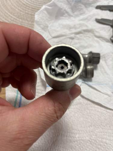

Guten Abend,
Mit ist heute die Nuss der Serienmäßigen Felgenschlosses beim lösen einer Felge übergedreht. Hat jemand einen Tip wie ich sowas wieder gangbar bekomme?
Der Touran ist BJ2012 und nen 1,2 TSI.
Gewinde ist M14x27 mit Kugelbund.
Vielen Dank

Zum nächsten VW Händler fahren und den die Felgenschlößer rausschrauben lassen sollte die einfachste Möglichkeit sein.
Dann kannst du dir auch überlegen ob die neue Felgenschlößer oder 4 schnöde Radschrauben kaufst.
Glaube da VW kann dir einen nachbestellen.
Oder bei VW einfach den Sicherheitsbolzen lösen lassen und dann den Sicherheitsbolzen gegen einen normalen ersetzen.

Guten Abend,
die Dinger gibt es auch im freien Handel, z.B. hier: https://www.ebay.de/sch/i.html?...
Wenn ich mir das etwas unscharfe Foto so anschaue könnte das möglicherweise Codierung 524 sein:
https://www.ebay.de/itm/313723893503?...
Gruß Daniel

Moin, so kann man die Codierung besser erkennen denke ich
Mach es so wie Audijunge schon gesagt hat..
Die Nuss da ist fertig!

Die Nüssen leiden oft bzw. Gehen kaputt wenn irgendwelche Experten meinen mit dem Schlagschrauber alles zugeben..
Mir ist die Konstruktion einfach zu instabil… das muss nur leicht abrutschen und schon ist das Teil hinüber… von Schäden an der Felge mal ganz abgesehen…
