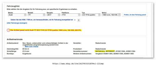

ich möchte meinen TT mit Felgenschlössern ausrüsten. Er ist mit 9JX20 255/30 R20 bestückt.
Ich habe noch einen Satz Felgenschlösser vom Octavia 3, der über 7,5JX18 und 225/40 R18 verfügt. Kann jemand der Spezialisten hier mir sagen, ob die passen? Ich hätte dann die Neuanschaffung gespart.

ich weiß es nicht aber die Reifen- oder Felgengröße spielen keine Rolle - das Gewinde, die Länge und der Konus der Radschrauben/ Felgenschlösser müssen übereinstimmen.
Ich würde einfach eine Radschraube aus dem TT rausschrauben und dann mit einem Felgenschloss des Octavia vergleichen.

ich habe mal etwas das WWW bemüht, laut 7zap haben die die Radschrauben eines 2017er TT (also 8S) die Teilenummer WHT 002 437 - siehe Pos. 1:
https://audi.7zap.com/.../#1
Wenn man dort nach Radschrauben für einen Octavia sucht findet man die Teilenummer WHT 001 812 - siehe Pos. 10:
https://7zap.com/en/catalog/cars/Skoda/brand/17/0/Octavia/Octavia%20(2013%20-%202017)/Skoda/TWZMWitma3dqQjNCSCs2L25vc2UzQT09--/6bbffde8b5b8077d2d0a5796da6eea3c:94a9e0e64afe7a7dabc223adad4362df/manufacturer/6/663601800::601080
Jetzt kommt was Verwirrendes. In der Bucht findet man beide Teilenummern wenn man nach Radschrauben für den Octavia sucht aber wenn man dann den TT in der Liste eingibt, steht dort das die Schrauben nicht passen:
https://www.ebay.de/itm/262745315187#vi-ilComp
Ich für meinen Teil gebe jetzt auf, es könnte passen oder auch nicht.....

Danke für die Arbeit, die du dir gemacht hast, hätte ich nicht hinbekommen...Gut, wenn man sich auskennt und weiß, wie und wo man suchen muss. Wenn Felgenschlösser, dann also sicherheitshalber von Audi. Verstehen kann ich es auch nicht so ganz, A3, Octi, Leon TT sollten doch gleich sein?
