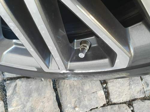

Hey,
Wollte mal kurz hier nach eurer Meinung Fragen.
Hab heute leider beim Umkehren im toten Winkel eine kleine erhobenen Stufe übersehen.
Nun hab ich meine Felge demoliert und den Reifen wohl geschrottet.
Meint ihr die Felge kann man reparieren?
Ich habe keine Ahnung was hier möglich ist, da ich mich noch nie damit befasst habe.
Die Felge kostet Original bei Kia um die 800 Euro und bei einem Zweithersteller (Original Nachbau)
400+. Zumindest hat mir das Autohaus diese Preise vor nem Jahr genant. Hab dann die die Ceed GT Felgen gebraucht hier im Forum bekommen.
Mein Versicherungsmakler klärt bis Morgen ob neue Reifen (bräuchte wohl 2) auch von der Versicherung gedeckt wären und wie es mit meiner Einstufung aussieht. Soweit ich weiß gibt es bei meiner Vollkasko (Österreich VLV) keine Stufen und auf die Haftpflicht geht es eh nicht. Ansonsten habe ich einen Freischaden, den ich aber nicht unbedingt für sowas aufbrauchen will.
Wird wohl eine Frage ob sich der Selbstbehalt lohnt oder nicht. :-(
LG
Felge Schramme Bild1
Felge Schramme Bild2

Ich würde sagen da ist nix zu retten, an den Übergängen zu Speichen darf meines Wissens nach nicht repariert werden.
zur Sicherheit fahr doch einfach mal bei ner Reifen Bude vorbei.
so in etwa sah meine Original 19" Felge von meinen Kuga auch aus, der Felgendoktor wollte für die Reparatur um die 100 € haben.
Bist du sicher das nur die Felge bei Kia 800 € kostet?!? 😕

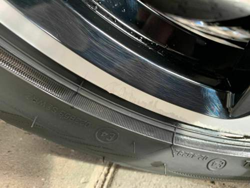

Ich hatte einen ähnlichen Schaden bei meinem Leasing-Fahrzeug (Golf GTI) im vergangenen Jahr. Die Smart Reparatur kostete 150€ netto im AH meines Vertrauens. War selber überrascht, wie dies so genial repariert werden konnte. Einfach mal vorstellig werden. Du wirst überrascht sein. Eine neue Felge ist auf alle Fälle totaler Quatsch.
Im Anhang der Schaden von damals. Ist denke ich vergleichbar.

@0n3w0rld schrieb am 7. Mai 2020 um 21:13:03 Uhr:
Ich hatte einen ähnlichen Schaden bei meinem Leasing-Fahrzeug (Golf GTI) im vergangenen Jahr. Die Smart Reparatur kostet 150€ netto im AH meines Vertrauens. War selber überrascht, wie dies so genial repariert werden konnte. Einfach mal vorstellig werden. Du wirst überrascht sein. Eine neue Felge ist auf alle Fälle totaler Quatsch.
wenn aber wie oben beschrieben an der stelle nicht mehr repariert werden DARF, ist eine neue Felge kein Quatsch.

Für die Felgenreparatur sind Eingriffe in das Materialgefüge, Wärmebehandlungen sowie Rückverformungen an Alufelgen unzulässig. Was aber erlaubt ist, ist die Beseitigung von bis zu einen Millimeter tiefen Beschädigungen im Grundmetall. Damit die Felgen nach der Felgenreparatur ihre Zulassung nicht verlieren, gibt es extra TÜV-geprüfte Rotationsschleifverfahren, wie sie in den TÜV-zertifizierten WheelDoctor-Fachbetrieben genutzt werden. Die Alu-Räder dürfen dann auch nach der Felgenreparatur im Straßenverkehr genutzt werden, ohne dass der Fahrer befürchten muss, sich in einer rechtlichen Grauzone zu bewegen.
Quelle: Autozeitung.de
Das sieht ja eher nach Schleifen und lackieren aus, der Schaden. Es hat ja keine Verformung stattgefunden. Aber eben auch alles gefährliches Halbwissen hier. Einfach mal vorstellen und gut ist. :-)

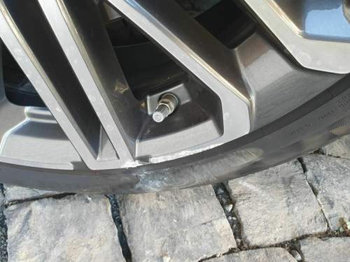

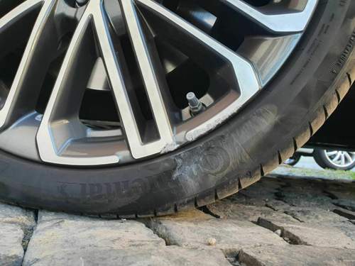

Hier nochma 2 Fotos
die Schramme ist hald deutlich tiefer als auf dem von dir gezeigten Foto 0n3w0rld.
Mal schaun was der Felgendoc sagt.
2 Reifen werdens hald sicher werden (Links Rechts).
Da fehlt jetzt n Broken Gummi...
Sind auch wieder 250-300 mit Montage

@TheGabs schrieb am 7. Mai 2020 um 21:22:56 Uhr:
Hier nochma 2 Fotos
2 Reifen werdens hald sicher werden (Links Rechts) sind auch wieder 250-300 mit Montage
Das hast du recht, aus dieser Perspektive sieht es schon ein wenig schlimmer aus...
Ich drücke Dir die Daumen, dass es „kostengünstig“ repariert werden kann. 🙂
