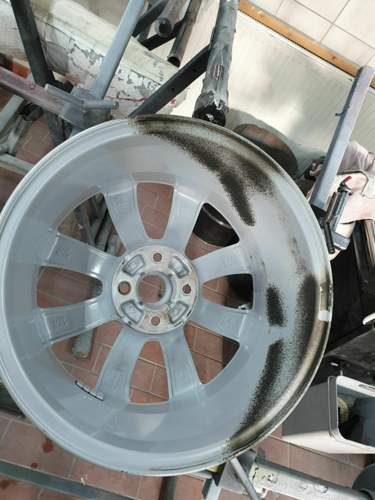

Auch mit mehreren Reinigungsvorgängen mit dem Tuga Alu-Teufel Spezial Felgenreiniger und ordentlichem Aufschäumen lässt sich die Verschmutzung nicht vom abgebildeten Felgenkranz entfernen.
Um was für eine Verschmutzung könnte es sich handeln und mit welchem Reiniger kriegt man sie weg?

Mit einer Nitroverdünnung konnte ich die Verschmutzung auf der Felgeninnenseite nun erfolgreich entfernen. Es hat zwar etwas gedauert bis alle Spuren entfernt waren, aber jetzt sieht die Felgeninnenseite wieder aus wie neu.
Schon, dass es jetzt erledigt ist. Das mit der Verdünnung hatte ich bereits vor Wochen bereits angeraten.
