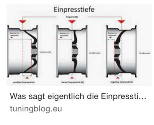

Die Einpresstiefe gibt ja nur an wieviel das Felgenbett nach in oder außen von der Felgenbreite wandert . Bei einer größerer Einpresstiefe Wander die Felge mehr zur Fahrzeugmitte (in den Kotflügel) und bei kleinerer nach außen zur Kotflügelaussenkante !
.jpg
Du brauchst doch nur bei einem großen Reifen/Felgenanbieter die Konfiguration Deines Fahrzeuges hinterlegen, 15/16 Zoll und ABE in den Filter und ab dafür. In der ABE steht sogar noch die zulässige Reifengröße ... ABE ins Auto, fertig.
