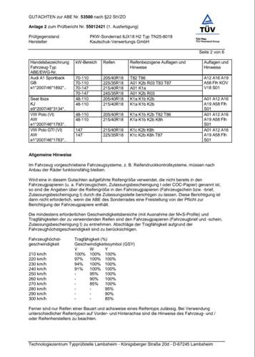

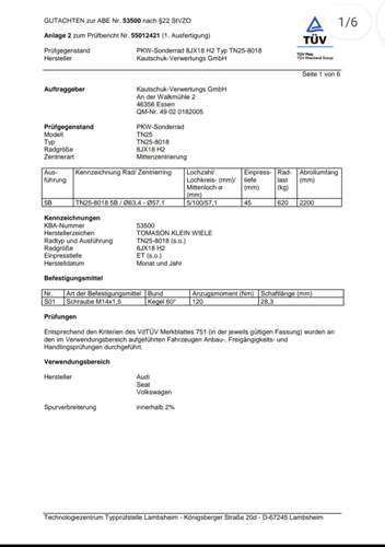

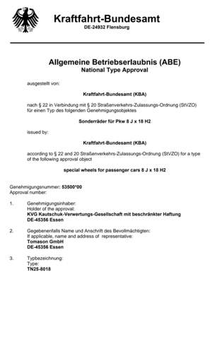

Hast du für die TN25 schon eine ABE für den Polo GTI AW?
Bin da nicht so bewandert.
Zumindest laut Felgenoutlet. Da steht etwas von ABE vorhanden.
Siehe Bilder :)
Berichtigt mich gerne, wenn ich da etwas falsch verstanden habe !

Die musst du abnehmen lassen…
Das hatte ich mir auch sagen lassen.
Ich wollte jetzt nur wissen, ob jemand mit der Felgengröße Erfahrung hat. Weil ich die nicht kaufen will und dann sagt der TÜV "Nö" :D

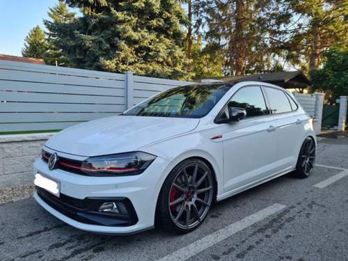

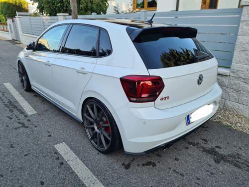

Die Felgen habe ich eingetragen bekommen für mein Fahrzeug (Polo GTI 2019) gab es diverse Gutachten die ich von dem Hersteller bekommen hatte. Die Felgen sind außerdem bündig und Abschließend mit der Karosserie.
In Verbindung mit dem Serienfahrwerk sollte das passen. Selbst bei Felgen die weniger weit draußen stehen, musst du das immer beim TÜV oder co. vorführen. Die allerwenigsten Felgen haben eine Zulassung ohne Vorführung beim Prüfer.
